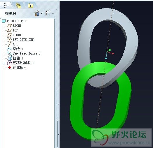

請教大蝦們象這樣相絞的鏈單個怎麽畫!我用扭曲,好象不是這樣的;我又想建一條軌蹟線後再掃描,就是建不來,求賜教.
先建一个一个环,然后按偏移适当距离和偏转适当角度复制一个副本,再用复制的副本进行阵列吧
从你的图片看,只有两个环, 则不必做阵列了

它的側面不是平的,客圖片是這樣.求賜教.
那就先把环做一次扭曲啊
参考文件版本 5.0 (M100)    test.prt.rar (247.48 KB, 下载次数: 11)

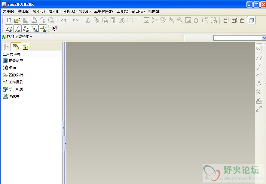

朋友,非常感謝您的熱心解答,但我將您的PRT文件下載下來之後打開為空,我用的也是野火版5.0的.之前下載別人的有時也有打開為空的現象.

发表于 2013-8-2 20:12 | 显示全部楼层
回复 7# SYH050820 的帖子
应该是你的软件版本比我的低的缘故.  导致系统无法检索
我用的是 PTC Creo Elements Pro 5.0 M100
你大概用的 野火 5.0
以前我用野火 5.0 时也常遇到你同样的问题, 后来下决心升级了

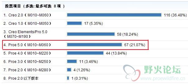

移步看看野火版主的一个调查帖子   http://www.proewildfire.cn/thread-114556-1-1.html
你使用是下图中红色线框里的版本吧
