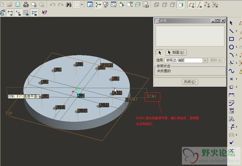

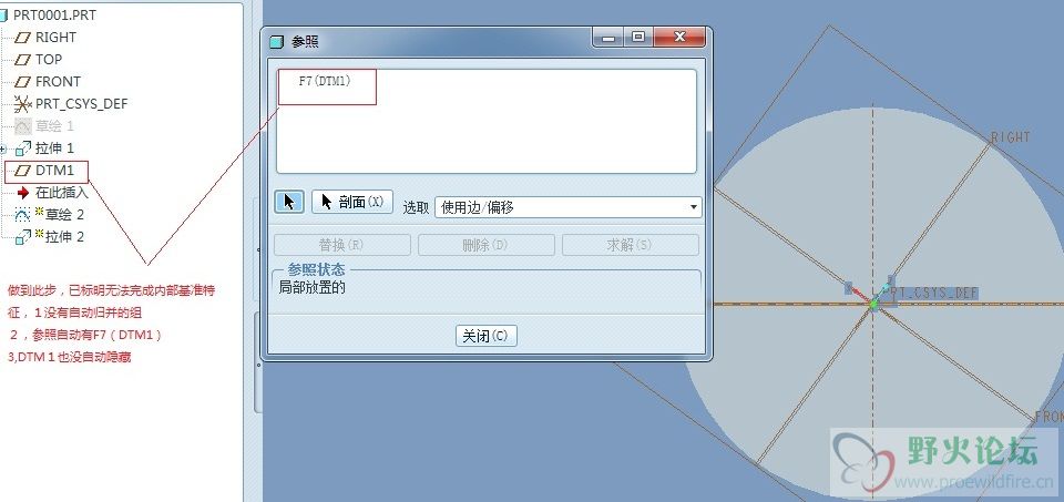

初学proe 用的是野火5.0,在参照教程学习阵列时,如附图。
所有的操作都照着做,还是不行,卡在课题说的内部基准平面上,导致后续阵列无法完成,没有角度。
步骤基本如下
1拉伸特征-草绘-去除默认参照平面-选取轴线同面生成一带角度的参照面-确认后正常参照里是没有任何东西。这表示就是内部基准平面,如果有就有问题,课件特别强调这点。看了好多次,每次做就是会有,导致后续阵列无法完成。有人用PROE-2001做同样参照里是没有的,就可以完成。是不是这个方法在野火5.0是无法实现的(本身就无法做内部基准平面),请各位帮看一下,谢谢。
[ 本帖最后由 hongkele 于 2013-8-1 09:55 编辑 ]
1421
198

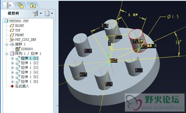

你把题目的完整文字和图片表达发上来看一下 ? 没怎么明白你所表达的意思
旋转一个底部的圆台, 再以圆台顶面为基准平面拉伸小圆柱, 然后轴阵列小圆柱

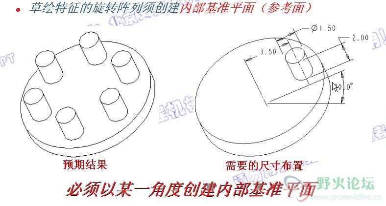

 楼主| 发表于 2013-7-31 16:41 | 显示全部楼层
首先,非常感谢楼上帮忙与回答。但还是想搞清楚 在野火5.0通过内部基准平面创建阵列的问题,再上传几张图,让大家看一下。能再表达清楚些。视频文件太大只能截图。
以下是课件中的截图:
[ 本帖最后由 hongkele 于 2013-7-31 16:55 编辑 ]

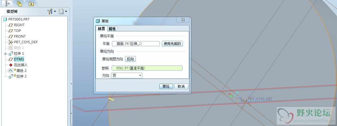

 楼主| 发表于 2013-7-31 16:43 | 显示全部楼层

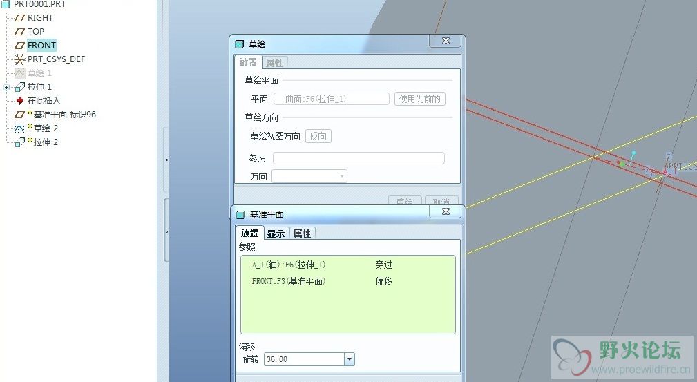

以下是自己做的内部基准平面,截图如下

发表于 2013-7-31 20:11 | 显示全部楼层
进入特征后有下角有个暂停按钮,然后创建基准,就是内部,这是以前的老方法了,轴阵列完全可以替代,并且更好用

发表于 2013-7-31 20:15 | 显示全部楼层
估计是看的教程太老了点
在实际应用时, 随着软件升级更新, 有不少功能也有了不小的改进提升. 比如现在的 Creo 2.0 里面就有不少新的或改良后的功能.
由此, 在条件许可的前提下,学习应用也要与时俱进
