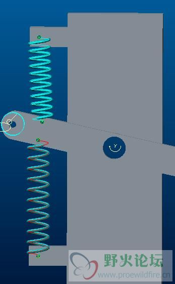

如下图,两根弹簧刚度系数相同,但机构运动模拟过程中,连杆被外力碰撞之后,正常来说应该复位的,但实际模拟时没有复位,不知道哪里出了问题,请大家指点一下。
自己研究了半天,终于找出原因:
1.K值太小
2.仿真时类型选择“动态”

估计是没有添加“阻尼”
