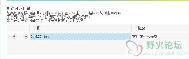

发表于 2013-7-30 21:09 | 显示全部楼层
不会修改许可证文件的话就下载许可证生成器自动生成一个
http://www.proewildfire.cn/thread-79263-1-1.html

发表于 2013-7-30 21:14 | 显示全部楼层
下载个原始的许可证,用记事本和写字板各做一个,哪个可以就用那个
    对于 Creo 安装的文件路径,似乎应该是 D:\ ptc \ license \ ptc_licfile 。
    谨供参考 。

 楼主| 发表于 2013-7-31 09:19 | 显示全部楼层
感谢!!
