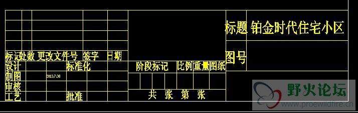

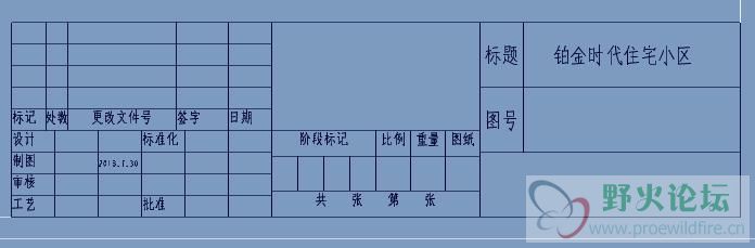

工程图转CAD 字体问题, 位置与字体都变了,能解决吗? 和工程图一样

 楼主| 发表于 2013-7-30 16:25 | 显示全部楼层

发表于 2013-7-30 18:25 | 显示全部楼层
1.检查设定的座标原点是不是相符。
2.选定同一字体。就好了。

发表于 2013-7-30 21:10 | 显示全部楼层
或者把字体转成笔划

发表于 2013-8-2 08:56 | 显示全部楼层
统一使用宋体或仿宋吧
转笔划有两点不好
1:不能编辑

发表于 2013-8-2 11:35 | 显示全部楼层
回复 2# yxw317383099 的帖子
我也遇到类似的情况,双击有文字的某一单元格,然后再确认,效果会出现。
楼主试一下。
发表于 2013-8-3 10:05 | 显示全部楼层
修改文字样式
