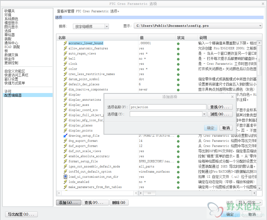

如题,我也在论坛上找了一阵,不过好像对creo起不了作用,我试着加入projection,输入值的时候系统的确定却点不了,请大家帮忙解答,小弟确实没办法。非常感谢。

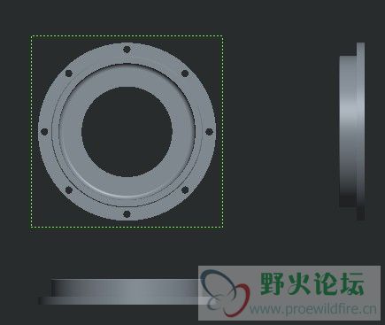

发表于 2013-7-30 10:57 | 显示全部楼层
1.你是要工程图投影视图为第一视角还是为第三视角?
2.你再看一下你的第一图是第几三视角工程图投影视图?

 楼主| 发表于 2013-7-30 11:00 | 显示全部楼层
回复 2# bachsz 的帖子
我想要第一视角的图啊,我现在的是第三视角的图,不符合国家标准

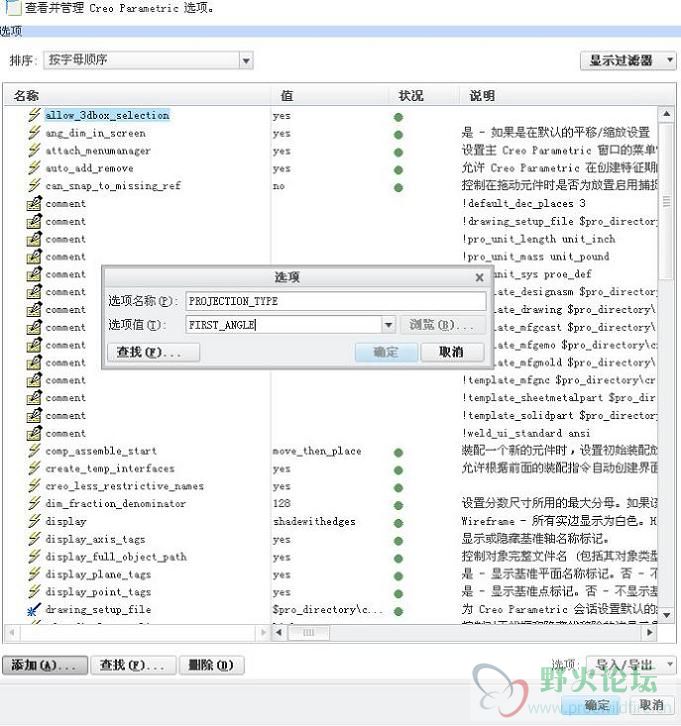

发表于 2013-7-30 13:20 | 显示全部楼层
回复 3# wang880602 的帖子
你到绘图环境下去修改一下试试呢,或者你把congfig.pro改成congfig.sup让软件强制加载你的配置文件,看一下能否解决

 楼主| 发表于 2013-7-30 14:31 | 显示全部楼层
回复 4# 085304229 的帖子
这样貌似也不行,选项前面是禁止符号

发表于 2013-7-30 21:15 | 显示全部楼层
改工程图选项,不是 config,找错地方了
