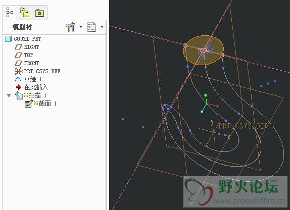

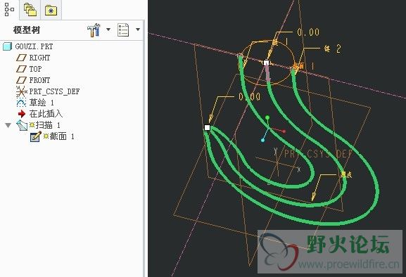

在做吊钩的练习,用可边截面扫描的方法,不知是哪出问题,扫不出截面来,下面是PRT文件,能帮我看看是哪出了问题吗?

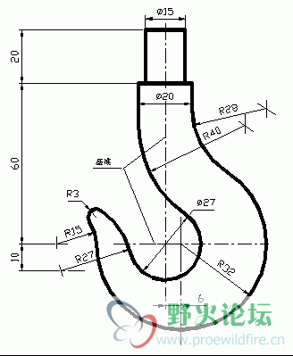

你选中了三条扫描轨迹, 用一个圆截面来做,当然是有问题的哇。
把你练习用的图纸一并发上来? 看看该怎么样来解说这个题目的相关做法 ?

 楼主| 发表于 2013-7-29 22:48 | 显示全部楼层
就是这个图纸

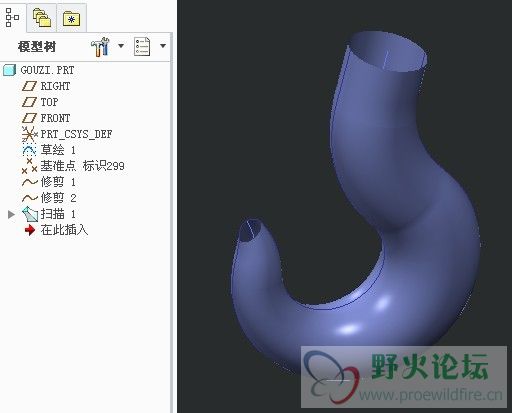

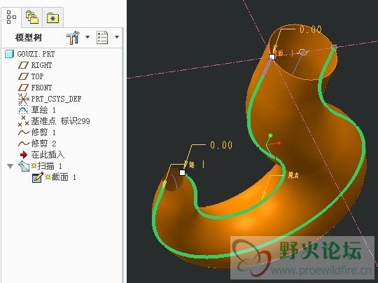

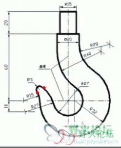

试试将两侧扫描轨迹在红点处修剪,留下钩子的尖端部分另外用一个旋转处理,最后合并两个曲面,钩子的主体就差不多了
然后再按你原来的扫描做:
[ 本帖最后由 BoYa_DIY 于 2013-7-29 23:16 编辑 ]
195
305
 楼主| 发表于 2013-7-29 23:31 | 显示全部楼层
回复 5# BoYa_DIY 的帖子
谢谢指点,这方法可行,高手就是高手啊!像这样的模型,用可变扫描好,还是用边界混合好呢?

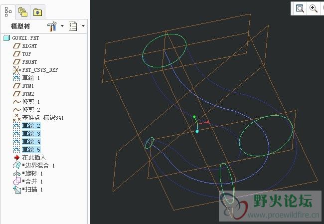

发表于 2013-7-30 06:42 | 显示全部楼层
原帖由 lanjiexie 于 2013-7-29 23:31 发表

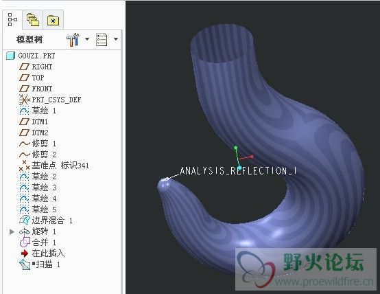

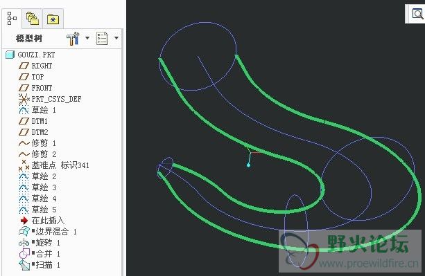

不管是可变扫描还是边界混合, 我都是在钩子的尖端附近把钩子内外两条轨迹打断
象本题, 钩子的横截面是可变的圆, 用可变扫描做, 步骤简单一些.

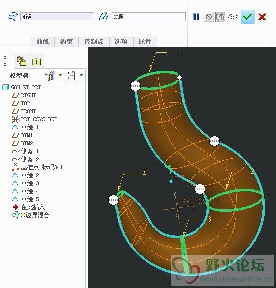

如果想用边界混合做,则需要增加草绘不同位置的横截面,如下图:
1、选择两条轨迹
2、选择四个横截面边界
3、完成边界混合
4、做一个旋转,再一个曲面合并
[ 本帖最后由 BoYa_DIY 于 2013-7-30 06:49 编辑 ]

算是学到了,灰常感谢,最后再问下,最后的圆顶用边界混合是不是要好点,旋转的话,两个面之间会显得不光滑?
