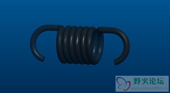

发表于 2013-7-29 14:55 | 显示全部楼层 |阅读模式
挠性弹簧.part1.rar (250 KB, 下载次数: 10) 挠性弹簧.part2.rar (250 KB, 下载次数: 10) 挠性弹簧.part3.rar (250 KB, 下载次数: 10) 挠性弹簧.part4.rar (107.34 KB, 下载次数: 10)
请高手帮忙

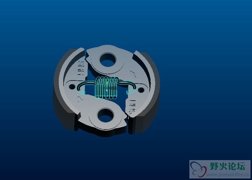

 楼主| 发表于 2013-7-29 16:34 | 显示全部楼层
设置了长度/节距。还是搞不定。

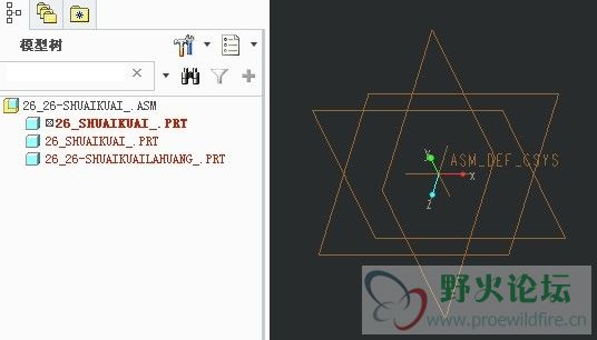

发表于 2013-7-29 19:30 | 显示全部楼层
回复 5# 戴建春 的帖子
楼主自己也不检查上传的文件
装配的 PRT 文件一个都没上传
只上传了两个文件,其中的 PRT 文件非装配文件里所含文件
[ 本帖最后由 BoYa_DIY 于 2013-7-29 19:33 编辑 ]

 楼主| 发表于 2013-7-30 08:21 | 显示全部楼层
再次上传。
怎么上次上传的错误文件还显示在上面啊

其实你的弹簧是用曲线方程画的,并不是一般的螺旋扫描出来的,所以弹簧的长度是无法改变的,因此你设置挠性是没有用的
