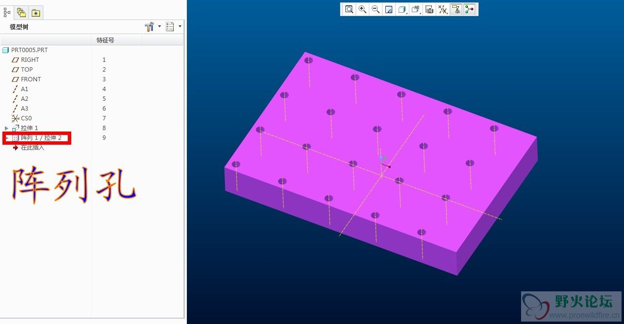

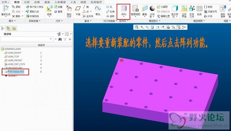

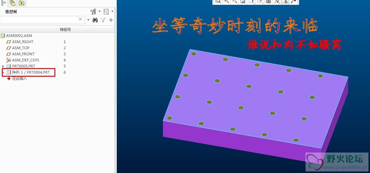

我想各位大侠曾经在装配体里有装配过相同零件,当我们装配的相同零件较多时,这时候装配阵列功能就能派上用场了,这个功能适用任何版本!不多说了,请看图例。看帖请回帖

不懂说的神马,用重复不行吗

重复功能可以,没有这个快,这个一次搞定,重复功能要多少次?

回复 楼主 天舒 的帖子
这个是参照阵列。

楼主朋友没讲到关键处,装配的元件要放在阵列的第一个特征上,然后就是楼上说的生成参照阵列了
帖子写的达不到教程的标准,移动到装配版,如果参加教程征集的话希望能写东西写的详细些
