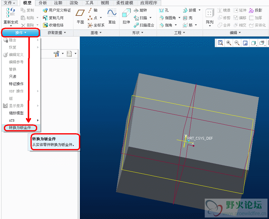

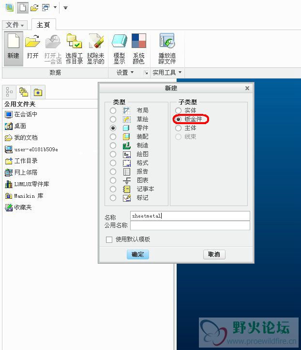

2.1是通过新建零件,然后选择钣金件。
2.2是通过实体进行转换得到钣金件。此法是先创建实体特征,然后再进行转换。
选择转换为钣金件后弹出:

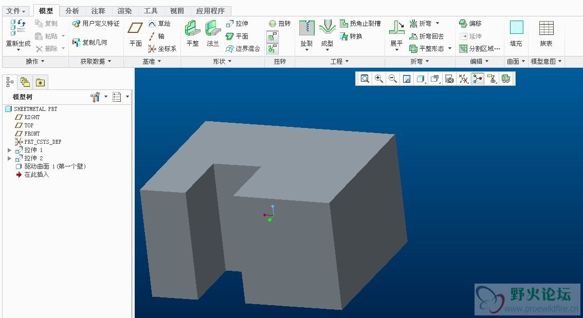

驱动曲面:可将材料厚度均一的实体零件转化为钣金件。其操作方法是选择实体表面上的曲面作为驱动面,然后输入钣金厚度值,即可。值得注意的是,实体上与驱动面不垂直时,在转换为钣金件后,其与驱动面垂直。(为了说明这一点我在原基础模型上添加一个斜切特征)
选取驱动面前,看到。斜切特征没有变化:
选取驱动面后,看斜切特征已经变化了。
单击确定按钮,进入钣金模块。

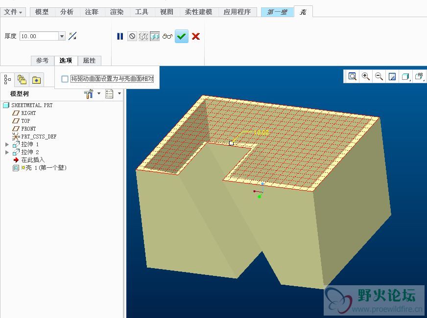

下面看一下,使用壳进行转换(其使用方法和特征操作一样):
选取要去除的曲面:

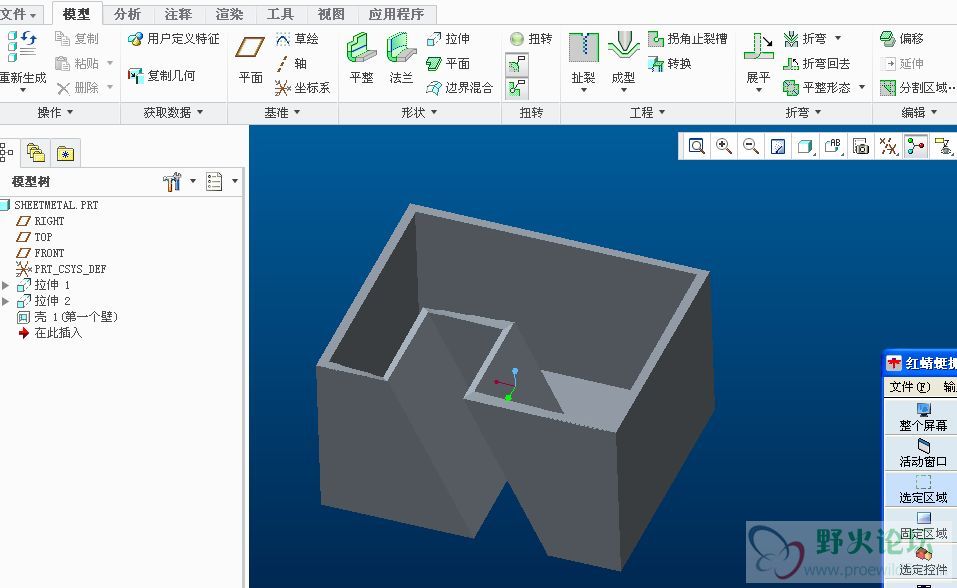

单击确定按钮,进入钣金模块:
看一下钣金模块的这些命令:

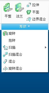

形状璧主要有拉伸璧、平面璧、旋转璧、混合璧、扫面璧、平整璧和法兰璧(其中这些主要是用来创建基础的钣金特的)。

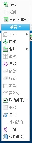

”编辑“这块这要有合并,延伸,分割区域,用到多一些。

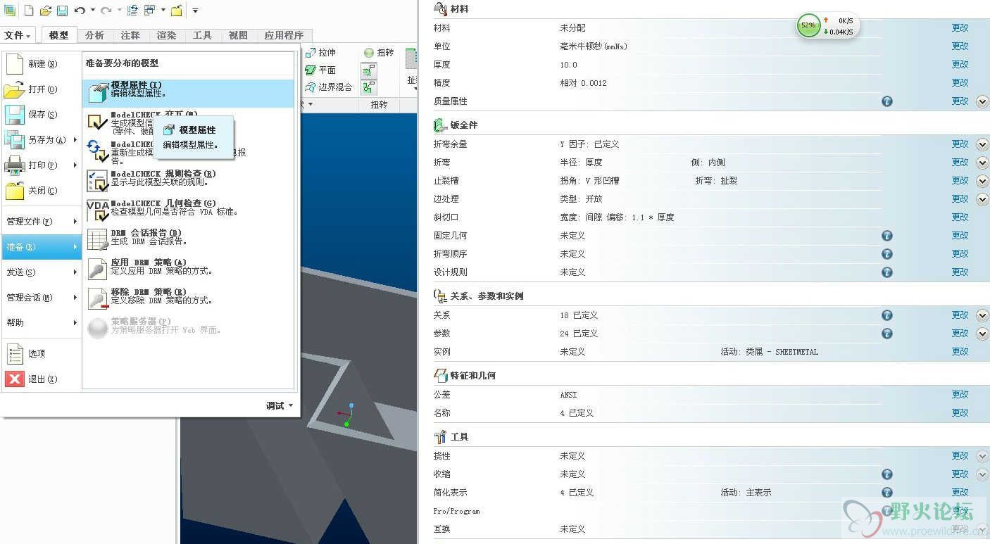

关于钣金的一些参数看以在”文件“下的”准备“下的”模型属性里“

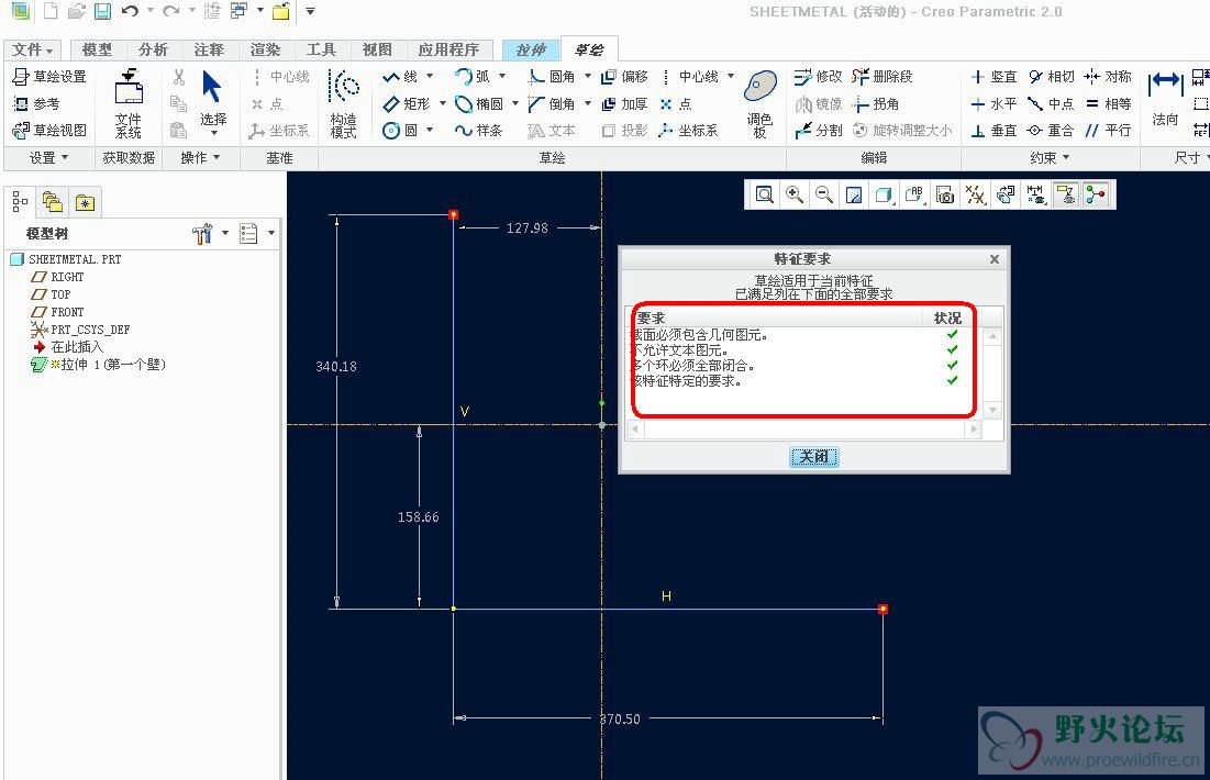

首先用”拉伸”创建(单击拉伸,进入草绘模式)注意看特征要求,我绘制的是开放的截面依然满足要求
绘制如图所示的图形,完成草绘后,看到:
单击确定按钮,完成拉伸钣金的绘制

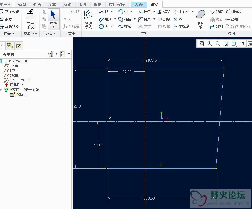

如果我们在上一步的草绘中绘制封闭的图形是什么样的结果呢,看一下。
退出草绘,看到:
