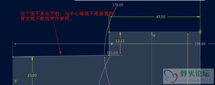

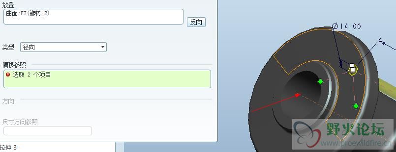

我在放孔时怎么选不到这根轴线,请大师指教,就是我在重新建一根轴线也选不中?

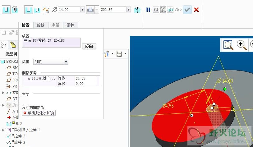

我帮你看了下,如果选最上面那个平面为放置面就可以,具体什么原因明天再看看

你要放置的那个面不是水平的,所以,如果孔要放那个面就不能选轴线作参照。
