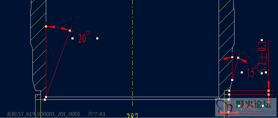

图中的15度和20度两个角度的标注。

发表于 2013-7-27 16:35 | 显示全部楼层
选中,右键,反向箭头。
 楼主| 发表于 2013-7-27 16:47 | 显示全部楼层
反向箭头就是从20度角的这种形式 变成15度角现在这个样子
我的意思是说 上面图中的角度标注  整个尺寸线不封闭 15度角标注缺少箭头间的连接弧线。而且不管怎么拉 都无法出现那条封闭的连接弧线

发表于 2013-7-27 16:57 | 显示全部楼层
箭头朝里面中间是没有线的吧

发表于 2013-7-27 20:37 | 显示全部楼层
需要定制标注尺寸标准的,PROE自定义,数字大小和箭头朝内朝外有关系的
发表于 2013-7-27 21:15 | 显示全部楼层
设置工程图选项 angdim_text_orientation parallel_outside
 楼主| 发表于 2013-7-29 16:59 | 显示全部楼层
改了很多设置都没有解决掉
所以我决定 更改公司绘图标准
让其接受软件设置。

 楼主| 发表于 2013-8-1 08:28 | 显示全部楼层
设置里面的几种模式我都试过拉,只有最后一种全都在外面,是有中间的连接弧线,但是角度值与尺寸线是平行的,不符合GB
