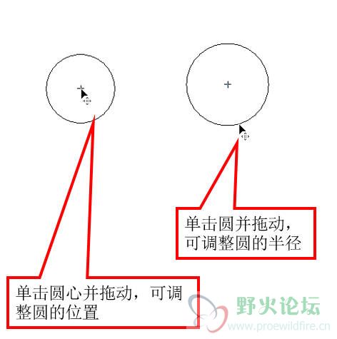

图元选择和修改
注:如果为图形添加了某些约束的话,调整一个图元时,其关联图元将被自动调整
同时选中多个图元后,单击图形端点、边线或圆心并拖动可移动多个图形的位置

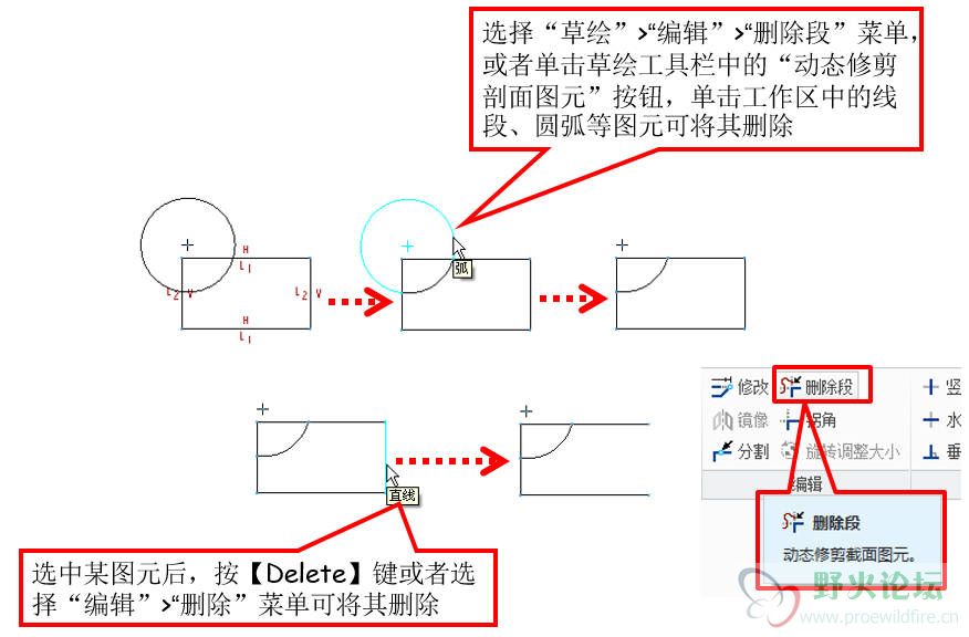

删除和修剪图元

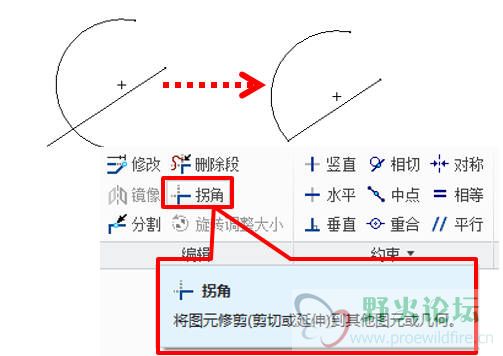

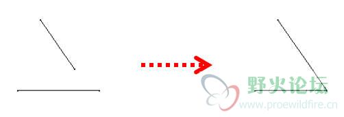

修剪与延伸图元
选择草绘”>“编辑”>“拐角菜单,或者单击草绘工具栏中的将图元修剪(剪切或延伸)到其他图元或几何按钮,然后依次单击选择工作区中已经相交(或延伸后能相交)的两个图元,可对图形进行修剪或延伸
如果两个图元相交,则系统将保留单击点一侧图形,而将交叉点另一侧图形删除
如果两个图元未相交,但延伸后能相交,则删除相交点以外的部分,并将两个图元延伸至相交点

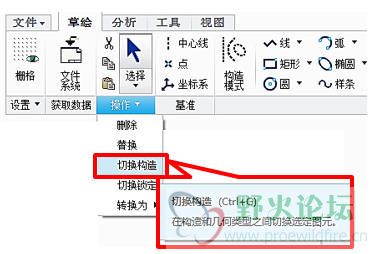

切换构造图元
草绘图形时,中心线和构造图元仅用作图形参照。要将图形由实线切换成虚线(构造图元)或相反,应首先使用草绘工具栏中的“选取项目”按钮将图元选中,然后执行“草绘” >“操作” >“切换构造”菜单,将其转为构造图元
或选中图元右击,弹出快捷菜单,选取“构造”

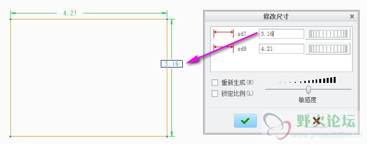

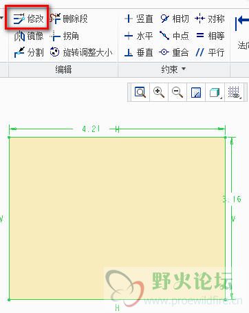

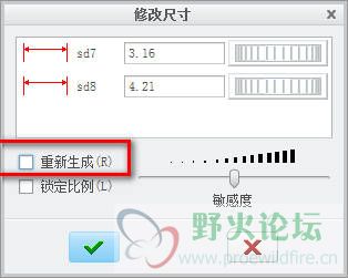

修改图元尺寸
选中需要修改的尺寸,一般是全选,然后选择“修改”
弹出下图对话框,为了防止再生时发生失败,一般将“重新生成”的选项取消
在修改尺寸对话框内,可以修改相应的尺寸,同时系统会将正在修改的图元用方框标识出来。
