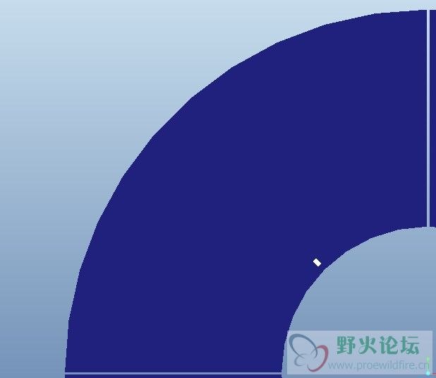

发表于 2013-7-26 14:33 | 显示全部楼层 |阅读模式
怎么把那个小白方块整列在这个蓝色扇形上面,最好可以整列成第一排1个第二排2个第三排3个的那种形状

发表于 2013-7-26 15:55 | 显示全部楼层
填充,菱形阵列

 楼主| 发表于 2013-7-26 17:52 | 显示全部楼层
回复 2# 持之以恒之俊 的帖子
可以在详细点吗?

发表于 2013-7-26 20:36 | 显示全部楼层
用阵列中的填充,先选择区域,选择排列类型,在阵列。第二个条件很烦,不行自己删吧。要不用表阵列可以,一个一个整列。

发表于 2013-7-26 20:51 | 显示全部楼层
对,填充阵列

 楼主| 发表于 2013-7-27 10:44 | 显示全部楼层
阵列几种方法都用,应该是我不会用吧,
反正阵列出来的效果,都没有达到标准

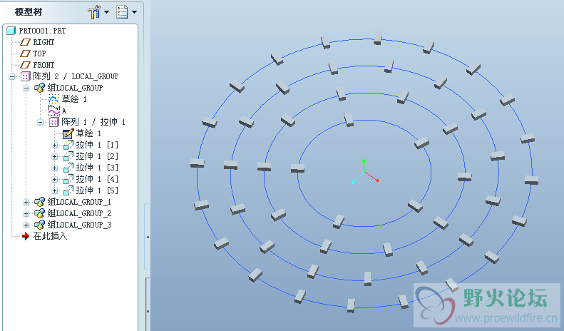

发表于 2013-7-30 08:48 | 显示全部楼层
参照曲线阵列-间隔距离
这个还是比较繁琐的,作图细节也挺多,自己看看吧,能做成最好
proe5.0M030
a.prt.rar (124.44 KB, 下载次数: 1)
群(67030755)
群内请改名“地名-行业-名称”
相关问题请群内询问,谢绝私聊
310
498
发表于 2013-7-30 09:05 | 显示全部楼层
再做一个
proe5.0M030
a.prt.rar (118.19 KB, 下载次数: 4)
群(67030755)
群内请改名“地名-行业-名称”
相关问题请群内询问,谢绝私聊
