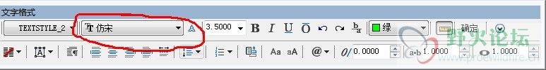

在creo中我设置文字 QQ图片20130726110221.jpg 导入到cad后变为 QQ图片20130726110227.jpg ,怎么解决啊?

此问题两种解决办法,一是,以在转的时候可以设置字体的格式,(另存为dwg格式的时候有选项出来的其中里面有关于图层、线型、颜色、字体的设置)
二,一劳永逸的法子,就是自己配置映射,看看这个应该可以帮助你http://www.proewildfire.cn/forum ... light=proe%D7%AAcad

转为CAD后,选择所有的文字,再直接改成你想要的文字格式就行了。

用格式刷刷吧

我用4楼的办法
