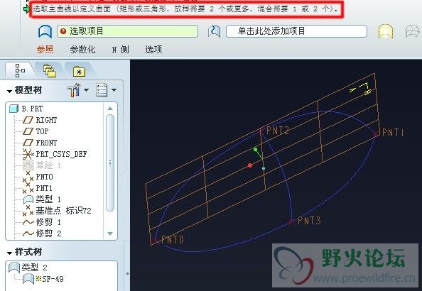

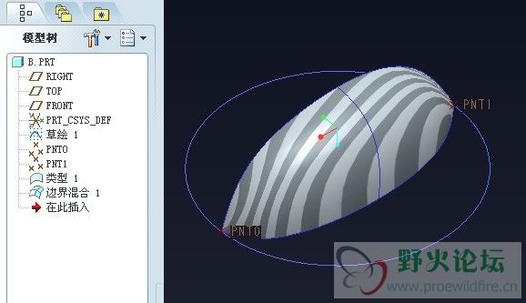

b.prt.rar (76.69 KB, 下载次数: 125) 我在造型工具里面画了三条平面曲线,如下,想要用造型工具里面的曲面创建用三条曲线创建半平面,可是三条曲线选择了后创建不了曲面,我看人家的视频教程里面直接选择了就可以创建这个曲面了,画这三条曲线的时候我都用shift捕捉了,另外一张图就是我想得到的效果,是我用边界混合后再用中间的曲线修剪后得到的,我想问下用造型工具里面的曲面创建工具怎么做到的, 谢谢了。

我试过蛮多方法了,还是画不出来,困扰我很久了

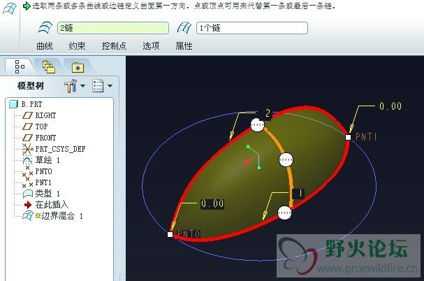

可以的呀.
你的造型曲线做的也不错呀
按住 " Ctrl " 键分别选择两条红色的线段作为第一方向的链, 再选 黄色线段作为第二方向的链, 就 OK 了呀

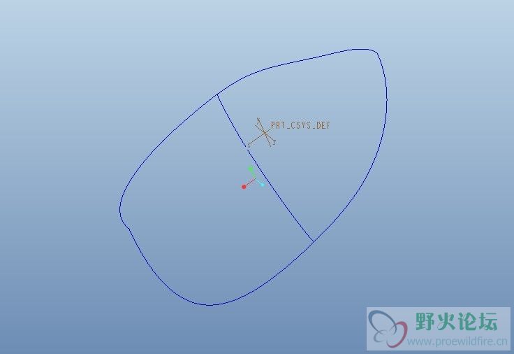

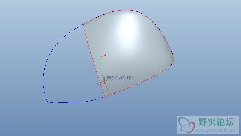

没看清你题目的意思. 你是想在造型里做曲面吧
也没有问题的

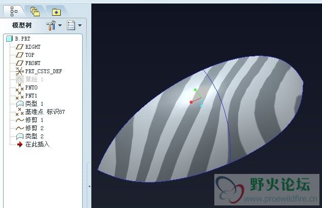

先修剪一下曲线,再用造型做曲面. (这是根据你定义的曲线情况,系统规则要求修剪)
参考文件版本 5.0 (M100)    b3.prt.rar (142.12 KB, 下载次数: 214)

太感谢你了, 终于解决了, 你说的对,要先修剪曲线了才可以画,这个问题困扰我很久了,太感谢你了
