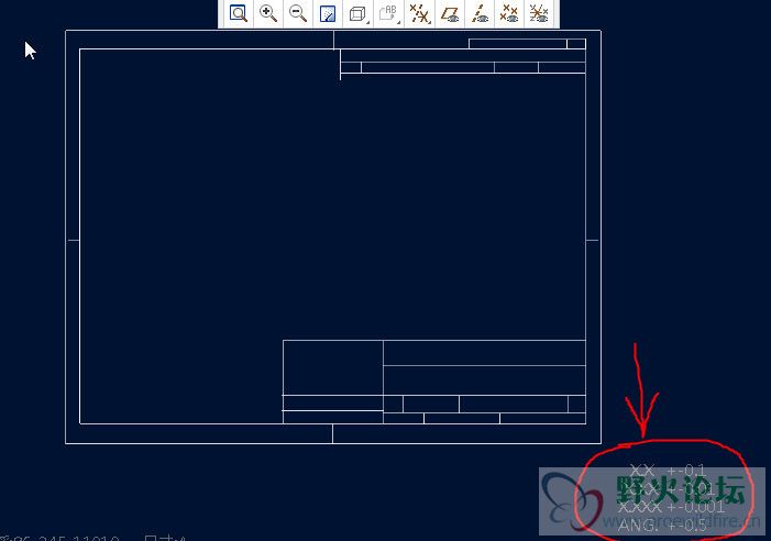

我的工程图视窗中,出现了如红色区中的一些标示,请问要如何设定才能消除,谢谢。

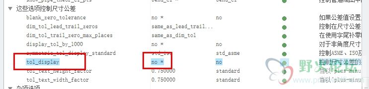

更改工程图配置文件里面的一个选项tol_display,值选no

工程图选项里设置 tol_display no

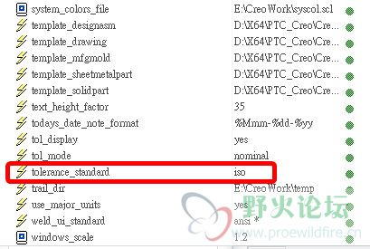

我试了很久,终于让我找到可行的设定
tolance_standard  iso
