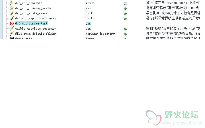

为什么5.0里设置工程图转CAD格式时文本转成直线和点的选项用不了?

dxf_out_stroke_text
我的preo5中怎么找不到这个东西

4.0里有,5.0里真的了,那你在 5.0 里设置 intf2d_out_stroke_text 试下
原来是这个东西
难怪我的图表在导出到cad时出现混乱

问题解决了,原来5.0的dxf_out_stroke_text变成这个了 intf2d_out_stroke_text ,非常感谢管理员
