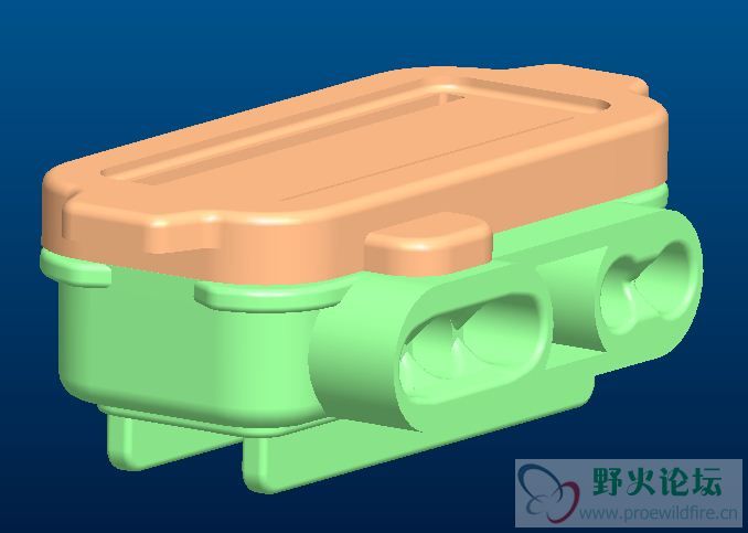

此上下盖两个零件,怎么设计特征让他们合在一起分不开,做卡钩还是其他什么设计?请帮忙了

用螺丝 最省事!!

金属用焊接,螺栓连接,塑料用铆接,粘接

有很多方式的,
比如,
塑胶:自攻螺丝,卡扣,超声波焊接,涂粘性胶结合剂,。。。。
五金:螺丝,螺栓,铆接,电焊焊接,,,,

上面的那一件 长出4个卡钩的特征 直接钩在下件上,这样不合拆。要可拆的话锁螺丝是无敌的办法。
