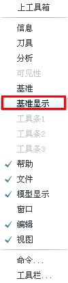

装配了一个组件,想给它拍个照,无奈那些基准面和一些标注太多了,求教隐藏的方法,谢谢!

为什么不这样呢?看图,凹下去就是显示,再点一下就关闭。
如果你的工具栏没有这个,请在工具栏右键,把基准显示勾选上。

回复 2# fjs2008 的帖子
太感谢您了!谢谢您啊!
