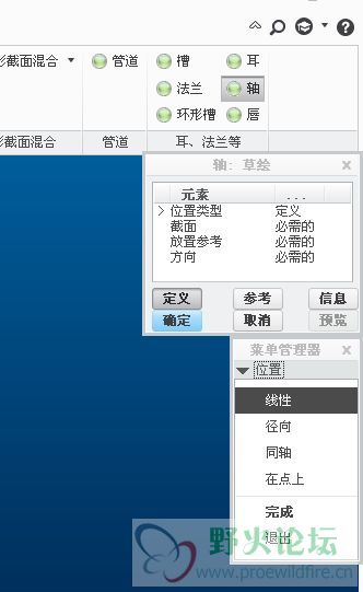

单击轴命令,弹出如图所示对话框:
其中:
线性:参照两个边、轴、基准或者两个平面放置。
径向:绕以中心轴及参照一个平面(这里确定角度)放置。
同轴:绕以中心轴及参照一个平面(这里确定角度)放置。
在点上:就是预先创建好基准点位置。

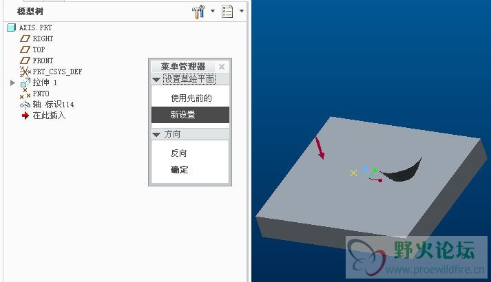

这里值得提醒的是,当你选择哪一种放置方式之后,系统会先进入草绘,绘制轴的旋转截面,绘制结束之后,系统提醒我们要求在哪一个面上放置旋转轴特征,接着提示我们选择轴的中心线与参照平面的偏移距离,线性就是要两个非平行的平面的偏移。
这里我讲述一下,线性的具体创建过程:(这里选择面为放置参考)

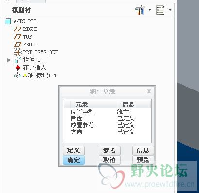

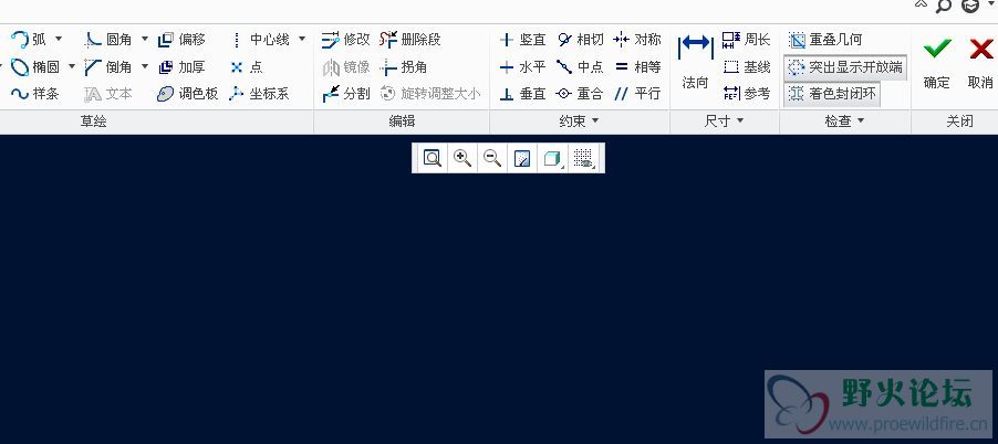

接着上面的步骤:选择好线性,单击完成按钮,进入一下,草绘环境;如图
可以看出这时的草绘不要求我们选草绘平面,参照之类的,像创建图形操作一样。

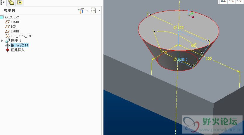

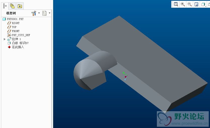

草绘如图的形状:

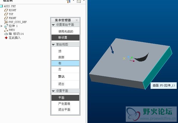

在这里我故意绘制这种锥形的,到时注意观察,锥形的哪一边放置在我们选的平面上

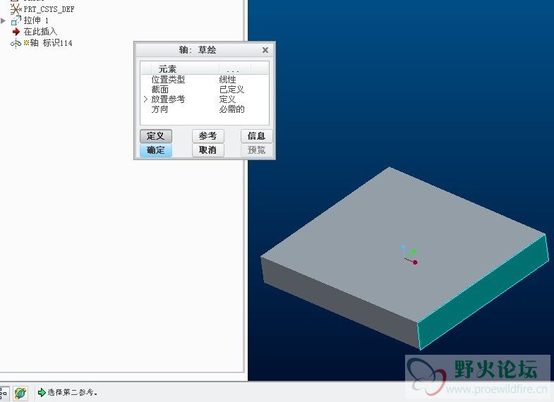

单击完成按钮,弹出如图所示,要求选择放置轴的平面:(我选择加亮的平面为放置面)

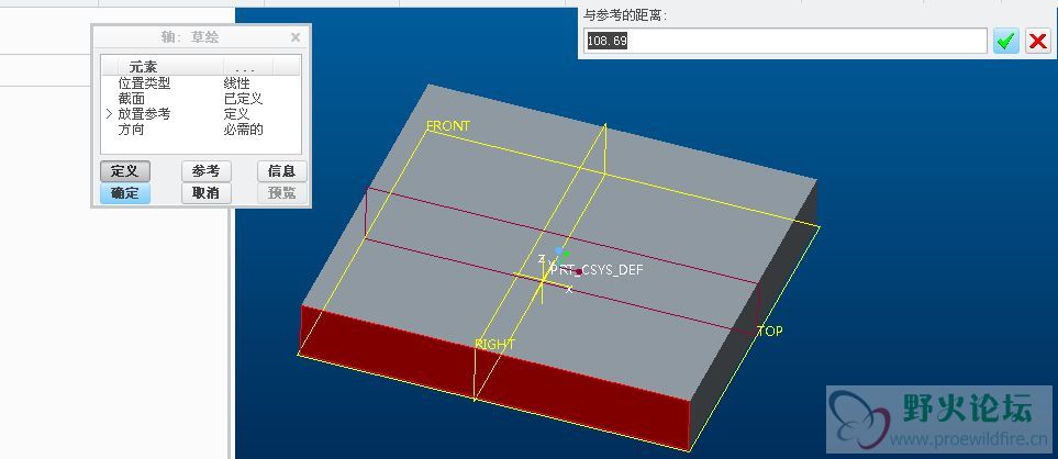

接着弹出要求我们选择线性偏移的曲面:
接下来就弹出要求我们选择第二参考方向,然后选择一个曲面输入偏移值,如图:

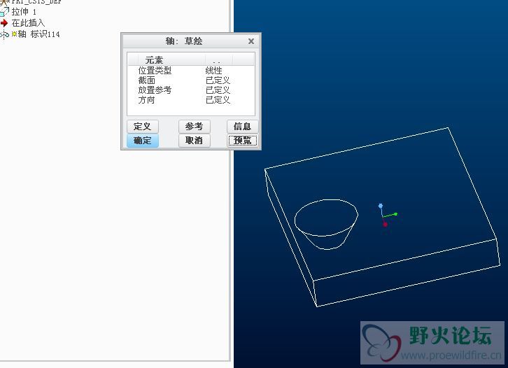

输入数值之后,单击预览,这是看到:
看到是不是小头在下面,这就是上面说的“3.特征完成后,系统将特征截面的最顶层置于放置平面上。”应该明白了吧。
如果你想修改,轴的一些参数看以在模型树上进行动态编辑,在轴特征上右击,弹出对话框下单击“编辑”就会显示如图所以的创建轴需要的一些参数值,如果你想修改轴的放置平面,则需要,在右键菜单中选择“编辑定义”
单击“编辑定义”弹出如图对话框:
想修改什么就可以在这里改了。

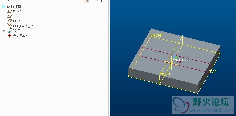

弹出如图所示对话框:(这时系统要求我们选择,草绘平面,以及定义参照)
选取如图所示平面为草绘平面:
选取参考,如图所示:

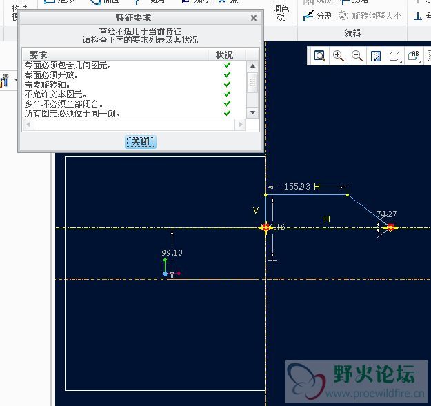

进入草绘环境,随便绘制一个草绘截面(注意:草绘截面一定要开放,否则失败)
看到特征要求里面写的了吧"截面必须开放”“
如图:
单击草绘完成“√”看到我们创建的法兰特征:结果如图

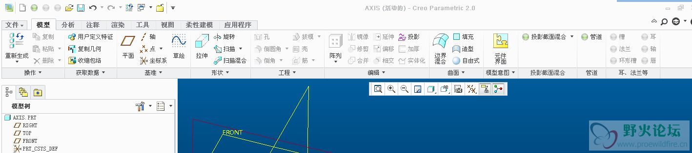

楼主你好, 请问为什么我的creo 2.0 F0000版  没有 投影界面混合 管道 耳、法兰 这三项。  不会贴图,请见谅。
发表于 2013-10-24 15:43 | 显示全部楼层
楼主请看,这个附件里是截图。谢谢
