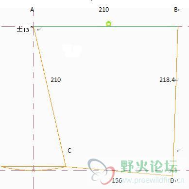

如图,A ,B为固定端点,C,D分别绕A,B旋转,杆长尺寸已知。
C点以匀角速度W1从-13°运动到+13°。
请问D点的角速度W2的计算公式?

楼主以后不要连接别的网站照片过来, 大家都不能看到的.
帮楼主把图片转贴过来:

C点总共转动了26度,D点总共转动了多少度,你可以从图里面测量一下,W1/W2=26/测量出来的角度。
 楼主| 发表于 2013-7-24 14:39 | 显示全部楼层
谢谢1楼,求的是BD点的角速度值,即角度及角速度计算公式,而非瞬心速度
