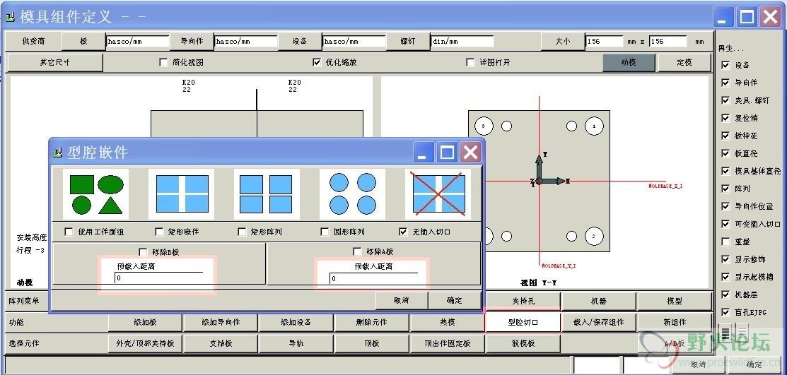

proe emx4.1中怎么设置调用出来的模架动模和定模间有1cm的间距?

进入模架组件定义,参照上图设置一下就行。A板与B板同时输入一定的数值,就代表它们同时避开多少距离。(如你要模板间间隙2MM那就两边各输入1就行了)
