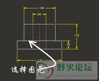

在此图中增加一表面粗糙度
参与人数 1威望 +2 金钱 +5 收起 理由
野火 + 2 + 5 原创内容
748
106
1093
热心助人勋章斑竹勋章
 楼主| 发表于 2008-9-14 16:12 | 显示全部楼层

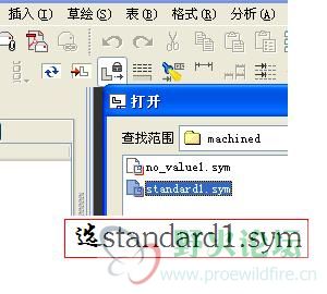

当然是在工程图环境里,“插入”“表面光洁度”“检索”“machined”

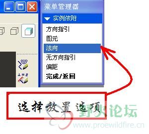

接着按下图操作

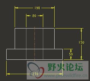

输入值后,打勾确认,确定,完成~~~~最后如下图~~~
