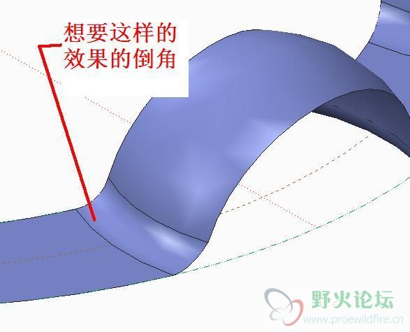

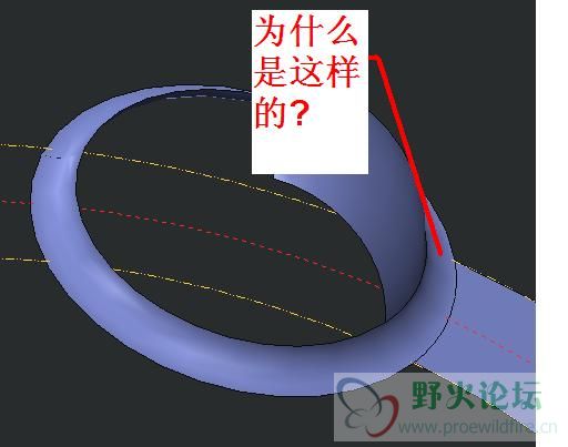

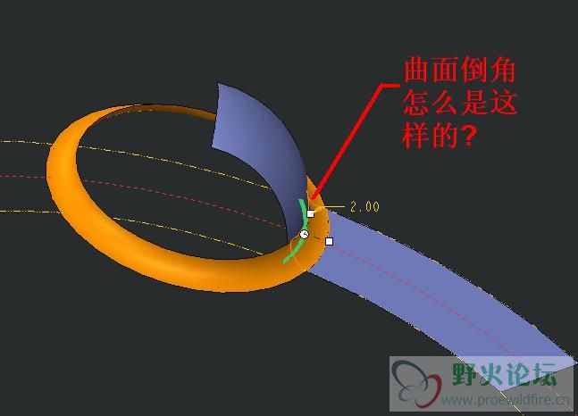

小弟最近在[fly]对曲面倒圆角时遇到倒不了[/fly]问题,不知什么原因,盼各位高手指点,谢谢

发表于 2013-7-23 17:33 | 显示全部楼层
描述的不清楚,你是想只倒有效的那一段,而不是倒成一整圈?

 楼主| 发表于 2013-7-24 08:10 | 显示全部楼层
冯总,我是想倒一段

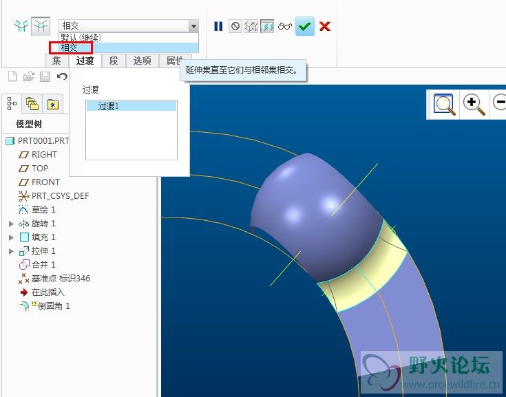

发表于 2013-7-28 22:41 | 显示全部楼层
我帮你看了下,原因没找到,但找到了解决方法,用过渡倒圆角。

 楼主| 发表于 2013-7-29 12:37 | 显示全部楼层
谢谢,班主,但还是希望弄清没能倒圆角的原因
