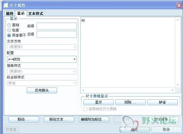

我刚刚替你看了下,在属性里的显示栏里,你可以加前缀啊,就可以得到这样啊:10*80=800 QQ图片20130723113232.jpg

原帖由 持之以恒之俊 于 2013-7-23 11:32 发表
我刚刚替你看了下,在属性里的显示栏里,你可以加前缀啊,就可以得到这样啊:10*80=800144330
不知道这样行不行,希望能帮到你

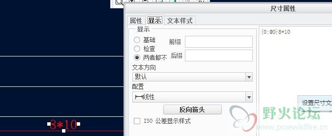

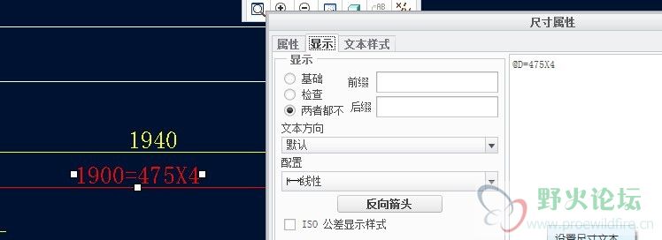

发表于 2013-7-23 11:49 | 显示全部楼层
首先6楼的是一种方法,应可以满足要求了,如图
不过我这里还有一种方法
你把@D,后面那个D改成O,再来想写什么就什么了还管他什么字符不字符的
前提是你这个尺寸是你手动标注上去的,不是自动标注出来的,如图
