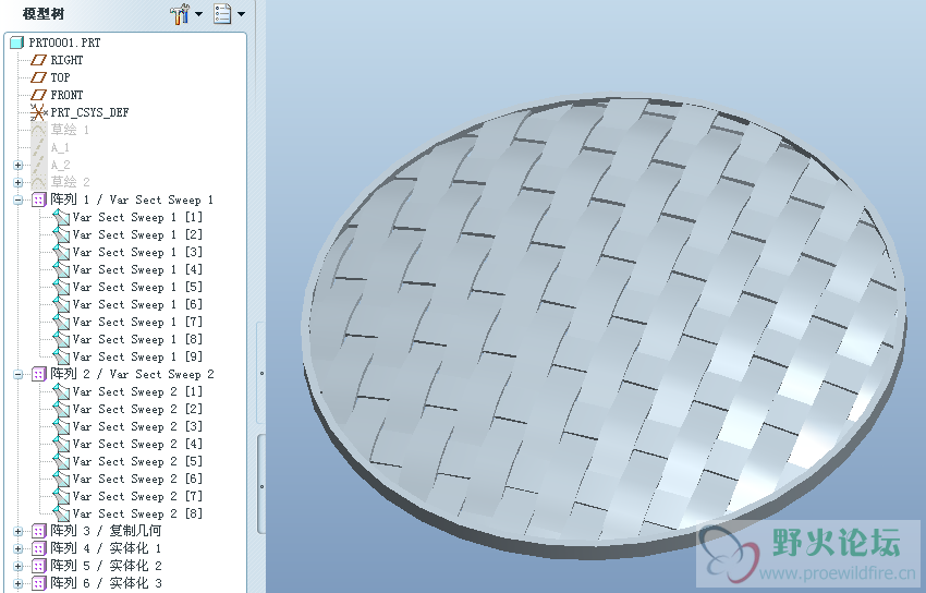

请大家给我个思路,这个编织的部分如何建模,非常感谢!

论坛上有一个可以借鉴的就是篮子,具体在哪里不知道了,但是说到做法个人你觉得要用曲线方程做为轨迹曲线,进行扫面,比知道你这是有实物还是一个prt截图的?应该不难的。

有笨办法,在两个方向阵列,然后切掉多余的
proe5.0m030
11.prt.rar (175.2 KB, 下载次数: 25)

非常感谢,我明白啦,由于关系式用的很少,一时没想到。

还有个问题,请问一下,我想这个东西外面看起来是这种编织的纹路,里面是一个光滑的曲面,就是我想把它画成一个注塑件。
做一个旋转实体即可
