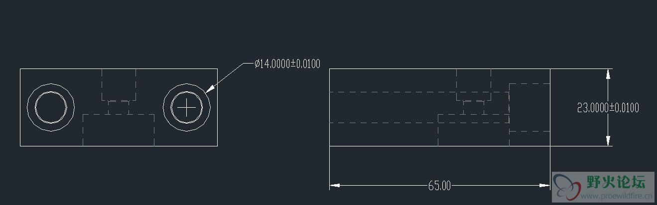

CREO2.0工程图转成CAD时如何去除公差
118
143
 楼主| 发表于 2013-7-22 14:58 | 显示全部楼层
图中14和23是PROE转换过来直接标注的,65是在CAD中按D命令修改后的,能不能在PROE中设置转换过来不用公差呢?还有就是比如标100转过来不要标出来是100.0000这样的

发表于 2013-7-22 18:17 | 显示全部楼层
你用MA刷一下也可以额,, 尺寸不是很多的话,,

发表于 2013-7-22 20:24 | 显示全部楼层
这个你在CAD里设置设置下

发表于 2013-7-22 22:56 | 显示全部楼层
回复 楼主 CZP888 的帖子
AOTUCAD里标注样式修改

发表于 2013-12-26 23:48 | 显示全部楼层
要修改配置文件。不过最好在CAD中标尺寸。
