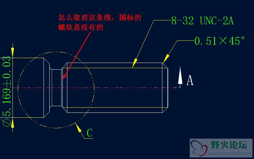

如图示,国标螺纹是没有这条线的
DTL文件没有找到这个show_total_unfold_seam   NO

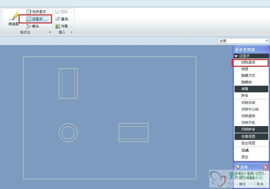

布局里面有个边显示功能……

楼主试下视图显示 线型为 无隐藏线 新手只能帮你到这了
68
发表于 2013-7-23 14:17 | 显示全部楼层
晕 我的上面那个方法不行  还一个笨方法就是在模型树中把修饰螺纹隐藏掉  这样在图纸中看不出了 不知道打印出来会不会有 望高手们指导2下
