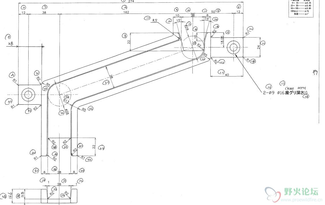

在线等

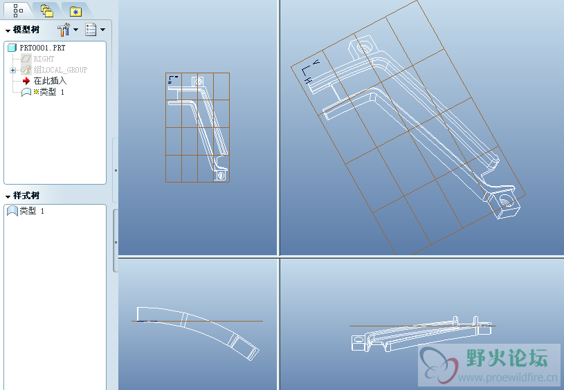

我来第二张图,尺寸给的不全,随便画了个,倒角什么的就不画了。第一个嘛扫描一下再整整应该就好了,有点复杂就不搞了

 楼主| 发表于 2013-7-22 08:00 | 显示全部楼层
大侠啊,两个图是一个零件

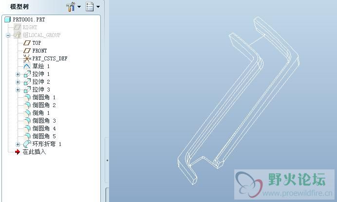

做了个大概
proe5.0m040
prt0001.zip (84.67 KB, 下载次数: 4)
[ 本帖最后由 attiao 于 2013-7-22 08:35 编辑 ]

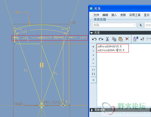

楼上的高手,两∮28内圆垂直距离是算出来的吧?

发表于 2013-7-22 09:02 | 显示全部楼层
proe5.0m040
prt0001.zip (131.07 KB, 下载次数: 16)

原帖由 way76 于 2013-7-22 08:44 发表
没有一个值是算的

回复 8# attiao 的帖子
太感谢了,最后那个PRT 能再传下么 下了跟第一次那个PRT一样
310
498
发表于 2013-7-22 10:02 | 显示全部楼层
原帖由 way76 于 2013-7-22 09:22 发表
我下了一遍看了不一样,你先把原来的删除,再拭除一下,最后在打开新的
