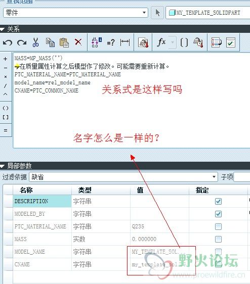

我做个零件模板,设置相关参关系式,想在做工程图里能够自动提取图样名称、图号、材料及重量,以下是我在零件模板里写的关系式:
(由于不能上传图片,只能文字说明了)
model_name=rel_model_name
CNAME=PTC_COMMON_NAME
PTC_MATERIAL_NAME=PTC_MATERIAL_NAME
MASS=MP_MASS("")
这样它提取的工程图名称是我在新建零件是输入的名称,那是中文拼音拼写的,
比如说我新建零件时输入名称为chilun,然后在做工程图时它自动提取的名称是chilun.prt ,
而提取的图号则是chilun怎样才能是中文的啊,
关系式是不是写错了,我是照教程里与的啊,如何在零件模板里写关系式,请高手说明,

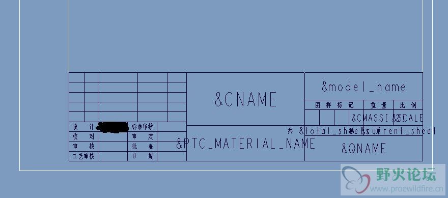

下面是我在格式文件中标题栏中的参数:
前面中文是说明
名称        &CNAME
图号        &model_name
材料        &PTC_MATERIAL_NAME
质量        &MASS

发表于 2013-7-21 23:29 | 显示全部楼层
在参数里建立
cname=齿轮
或cname=法兰……
[ 本帖最后由 liurunxing 于 2013-7-21 23:38 编辑 ]

发表于 2015-10-22 10:12 | 显示全部楼层
rel_model_name的意思应该模型零件的名字即“chilun.prt”中的“chilun”
在关系中CNAME你要直接写成:CNAME=齿轮
