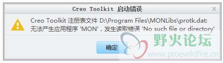

发表于 2013-10-15 14:23 | 显示全部楼层
出现这个问题是什么原因,请教一下

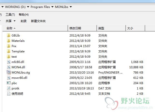

32位下CREO2.0/M050安装成功。非常感谢。
64位下失败,打包文件里面没有64位的PVX.EXE文件。
第6步:32位:安装\Pvx\pvx.exe ;64位:安装\PVX_From_proe40m210_x64\pvx.exe C:\Users\Cao\Pictures\monlibs-1.jpg
60
87
发表于 2013-10-20 13:33 | 显示全部楼层
这是解压后的文件夹,没有64位的pvx.exe

发表于 2013-11-27 21:32 | 显示全部楼层
楼上说的64位失败的问题我也遇到了,怎么解决呢?楼主出来处理下呗!
114
141
发表于 2013-11-27 21:57 | 显示全部楼层
我的64位的好了,楼主是发了两个压缩包的,64位的在另一个压缩包里,我的不成功是因为我有一个文件的目录没设对,现在解决了好了
