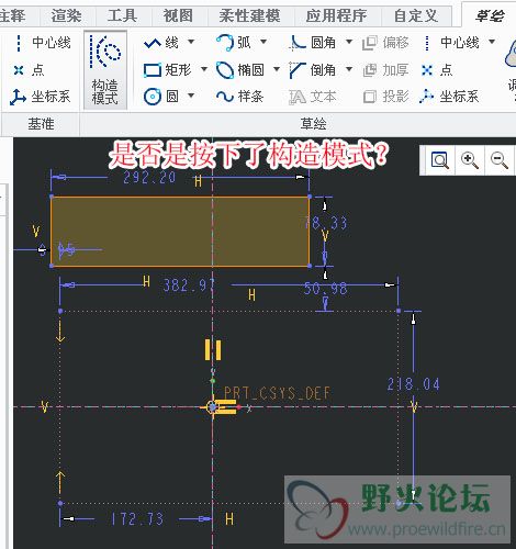

各位老大们,今天晚上在做基础的草绘练习,发现自己画的构造线会显示尺寸,与书上的不一样,在哪里设置这个?

楼主在草绘时,是否是按下了"构造模式"  ?

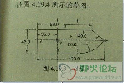

书的那两条线是属于中心线还是构造线〉

应该用中心线就可以了

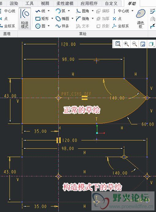

你点了构造线模式了,用中心线即可

为啥构造模式下的尺寸会偏小
