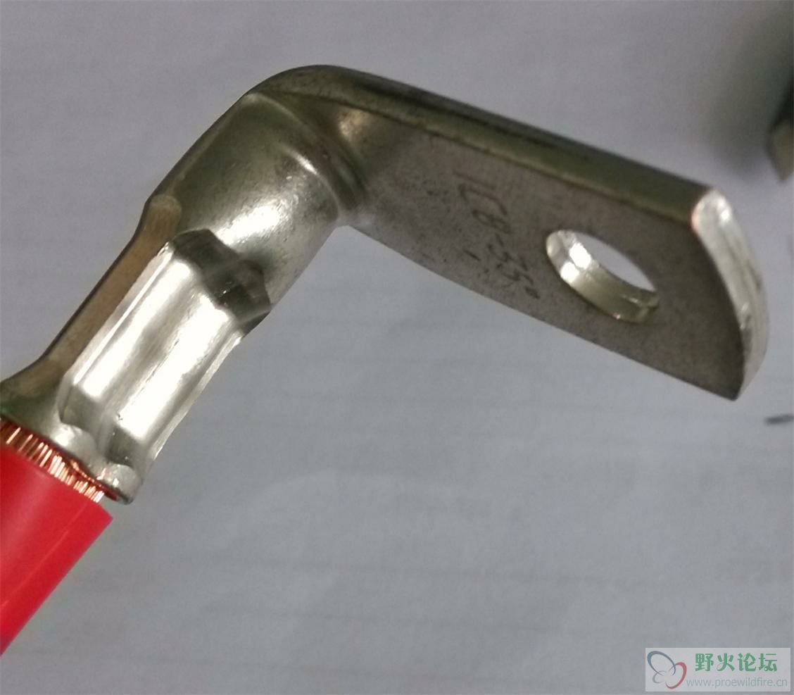

某导线线束的金属头,外形应该是类似圆柱体,内部中空有壁厚。
待线束插入后前后两端压扁,并有一端折弯。

发表于 2013-7-20 15:13 | 显示全部楼层
用面接就行了

 楼主| 发表于 2013-7-20 15:38 | 显示全部楼层
回复 2# oopwwxp 的帖子
是指用曲面画么?
我想问钣金里面怎么建模。。这个不同于同样壁厚的折弯和凸模工具。。
是一块壁厚和一个圆柱的衔接,能用钣金画么

 楼主| 发表于 2013-7-20 23:25 | 显示全部楼层
首先,产品本身是钣金,部分外观和特征用实体就不好表达,想要做的逼真就可能要拆开用曲面做了。
其次,设计确实是为了生产需求的。但是像你说得,随意简单弄一弄,那软件运用也没法进步了,搞来搞去只会那几个命令。
还有,我提这个出来也是希望有高手出来讲解下大家一起学习进步,这些结构在软件特定的区域里完成肯定是比随意赶出来更直观的,至于加工什么的,结构表达不清晰模具师反而容易被误导。没有逻辑错误,尺寸明确没大偏差绝对不存在什么画蛇添足的说法。

发表于 2013-7-22 16:14 | 显示全部楼层
这个东西,没必要认真,这种都是配件,用软件的精力无需花在这东西上面,因为这个东西你可以无需知道别人是怎么加工出来的,你可以很简单就买回来,你要知道的是它的外形的大概尺寸,看装配上之后是否对你的设计有干涉。其实你想要进步,等以后你就会明白,软件只是你手上的武器,关键还是要看你个人的经验,经验才是你的功力,学软件是重在设计经验,就算你命令再熟悉,等到真的交给你设计一个项目的时候,你才会知道错漏百出!

发表于 2013-7-23 10:54 | 显示全部楼层
这个哪里的钣金件,很明显就是个压铸件!直接建模出来拿去开模就是啦。钣金模块了做不出来,也麻烦!

发表于 2013-7-24 13:02 | 显示全部楼层
要画也是可以画的,这是管材冲压形成的
