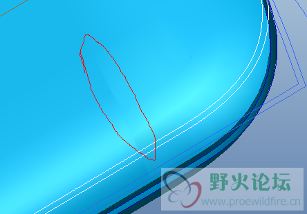

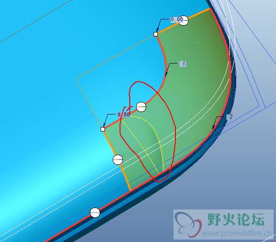

一下两张图,第一章是边界混合的时候,那些线怎么调整???
貌似不调整,曲面就有问题。

添加控制点试试,
发表于 2013-7-20 12:13 | 显示全部楼层
控制点的问题
发表于 2013-7-20 17:38 | 显示全部楼层
要是我没看错的话这个应该是手机画大面。
发表于 2013-7-21 06:39 | 显示全部楼层
手机例子上有说这一点你到网上多找几个例子看一下,我记得讲得很清楚,不会有这样的问题
1059
68
1335
发表于 2013-7-27 16:41 | 显示全部楼层
把链2裁剪成适当长度    把约束里面的添加内部边相切去掉 试试 如果还不行 就得返回之前的面  也就是到修剪那步  避开那个能产生节点的位置  再试试
248
293
发表于 2013-7-28 20:06 | 显示全部楼层
加控制点!
