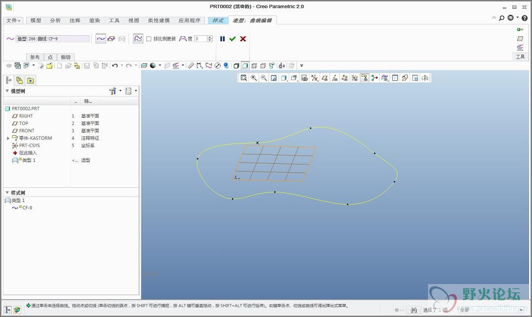

CREO2.0可变截面扫面——空间曲线扫描方法
主要内容:
异形曲面扫面方法:通过添加辅助曲线,完成空间曲面的扫面(步骤1、2、3、6)
先上效果图:
绘制过程:
1在造型中绘制帽子底部边缘的空间曲线,下图红线部分。
曲线收尾相连,按住Shift键自动捕捉。
2在曲线中间绘制一个圆,位置大概在曲线中间。
3.绘制圆的基准轴线
4.使用拉伸命令在曲线外围拉伸一个曲面。
草图曲线使用偏移命令构建。
5使用投影命令将图中红色曲线投影到曲面,方向选择“垂直于曲面”。
游客,如果您要查看本帖隐藏内容请回复
