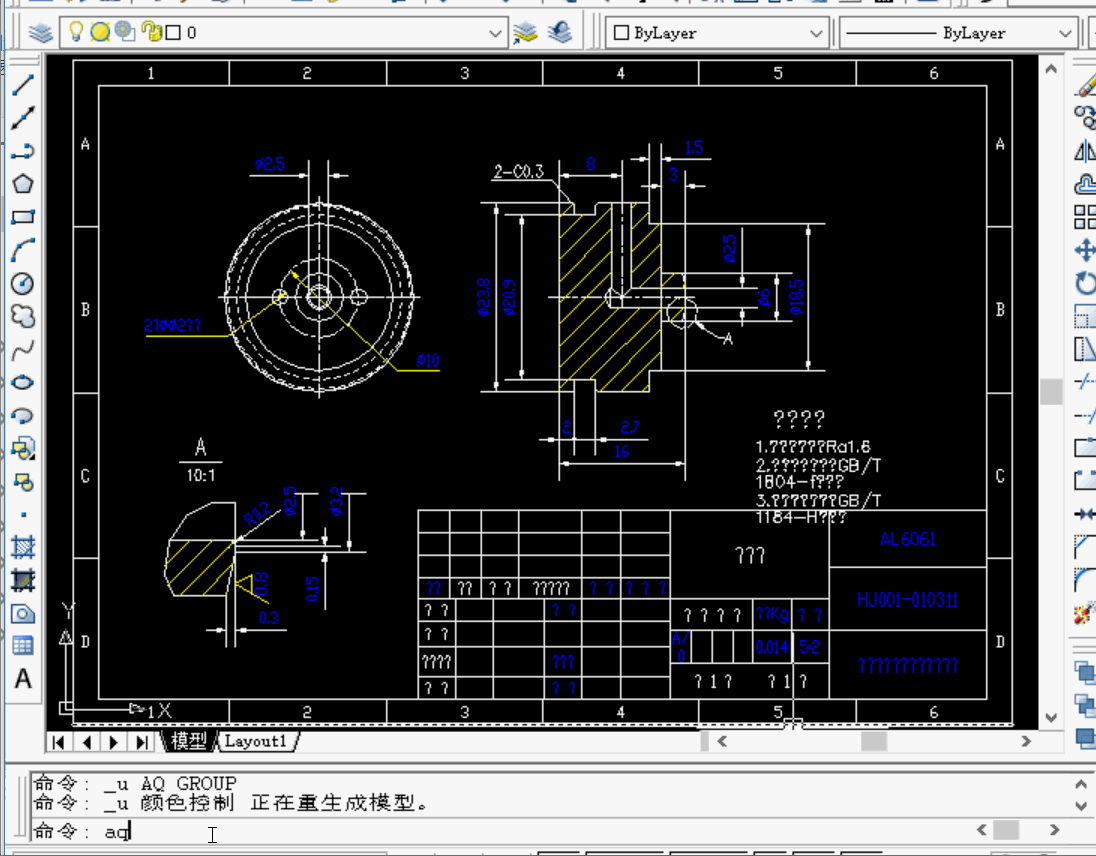

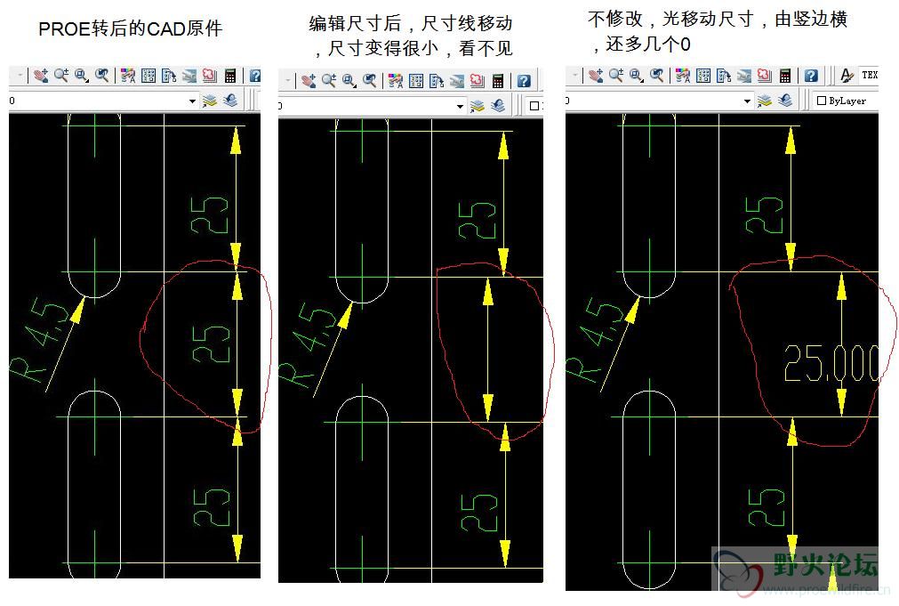

proe工程图转CAD后,在CAD里编辑尺寸,尺寸变小,看不见,边界线变长;移动尺寸,原竖的尺寸变为横的,边界线变长,后面还多了几个0。路过的高手,有什么好的解决办法,多谢指教。 附图说明
谢谢各位高手的关注,现在问题是我之前有大量的PROE工程图(都已经标注好),希望转到CAD后,原标注还是有效的。不好解决。

通常MA,刷一下

在CAD裏輸入"MA"回車之後可以刷得到,至於在PROE裏怎麽設置一下才不會出現你所說的現象我也不曉得,只有靜待高手出現.

CAD和proe毕竟是两个软件,能到这个份上已经不错了,不要想着100%兼容。

你的工程图的里面的标注设置文件*.dtl文件哪里找到的呢,感觉很标准啊。。
转成CAD后编辑尺寸发生变化的和你的标注样式有关,把CAD里面的标注样式重新设定下就可以了吧?
