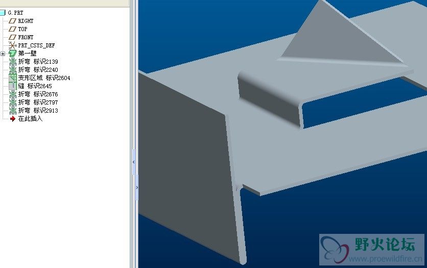

发表于 2013-7-19 08:55 | 显示全部楼层
折死边
法兰壁里面有这种

发表于 2013-7-19 09:02 | 显示全部楼层
如果你执意要用折弯工具实现,你设折弯角度为180度,折弯内R角为0即可

发表于 2013-7-19 09:18 | 显示全部楼层
回复 4# fsllo 的帖子
直接法兰做就可以了

发表于 2013-7-19 17:07 | 显示全部楼层
一次折个够
4.0版本 打开后把箭头往下拉 g.prt.rar (58.57 KB, 下载次数: 9)
