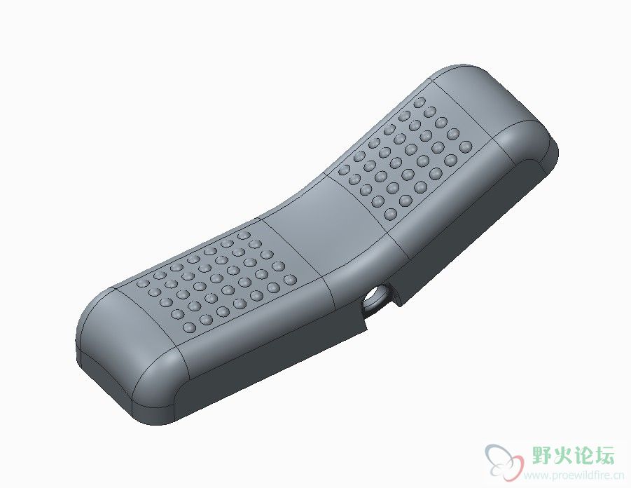

第一个问题:这个图上的点是怎么画出来的呢,希望有朋友帮我一下。谢谢了

那个点不可以阵列吗!

阵列,折弯?哎呀我真是图样

点的画法有很多,最简单明了的就是 拉伸一小段圆柱,然后对最顶边的圆进行倒圆角,调整好半径,也能达到效果,最后再阵列,这样做主要就是方便而已。如果你对这些点的尺寸有要求,那就自己先画一个,轮廓,再阵列

用《填充阵列》。。。

這個應該難不到你呀,陣列.

阵列,倒圆角就可以了
