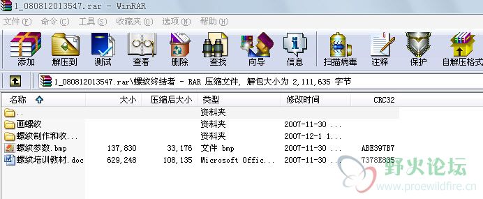

螺纹终结者.part01.rar
195.31 KB, 下载次数: 1740
螺纹终结者.part02.rar
195.31 KB, 下载次数: 1424
螺纹终结者.part03.rar
195.31 KB, 下载次数: 1473
螺纹终结者.part04.rar
195.31 KB, 下载次数: 1541
螺纹终结者.part05.rar
195.31 KB, 下载次数: 1591
螺纹终结者.part06.rar
61.06 KB, 下载次数: 1021
