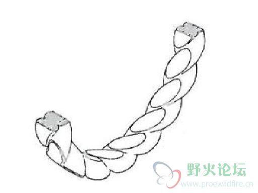

請教各位大俠這個戒子怎麽畫?

我畫出來的總是不是那麽回事,兩個圓繞著軌蹟線螺旋旋轉之後就不是正圓了.

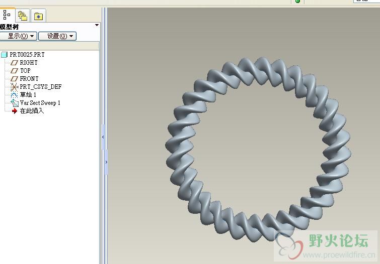

发表于 2013-7-18 15:36 | 显示全部楼层
感觉做法没问题,应该是VSS关系中周期设置过多了

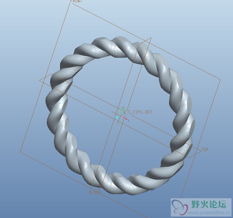

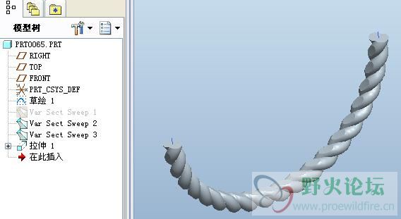

发表于 2013-7-18 16:41 | 显示全部楼层
大家方法应该差不多
1.prt.rar
