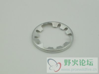

这个钣金请问大侠们怎么做,谢谢~

你用壳做吧,中间切减掉就行了

回复 2# 野火 的帖子
它主要是有3个凸起的3个折弯,不知道怎么弄,请指点

发表于 2013-7-18 14:51 | 显示全部楼层
除了那三个是上翘的,其余是向下的还是平的?
请告知

请说清楚
请说清楚,你是要开冲压模具,还是用PROE画出这个东东来??画的话就简单了,用旋转画一个截面,然后把中间的用拉伸去除材料,如果是开模具的话我也可以教你可以发个这个样的模具图给你看看就会了。有很多的东西不一定要用这个钣金去做,人是活的只要能表示出来就行了,我画图就不用钣金去做。这个东东要开模的话设计五金模具的工程师比你历害,
发表于 2013-7-20 18:30 | 显示全部楼层
如果是开模的话就把电子档传上来,我帮你排个料带图给你,

回复 4# 宁宁小 的帖子
是向下的,请指教,谢谢~

回复 5# wuqjyao 的帖子
谢谢你的指教,但这个零件有钣金的折弯效果会比较形象,可否发个类似的模具图看看,非常感谢
