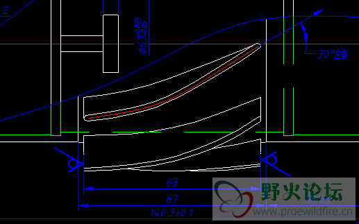

如图所示,那个左旋30度的曲面怎么画,我对混合扫描不怎么熟悉,来个高手指导下用那种命令方式画。谢谢

发表于 2013-7-17 16:19 | 显示全部楼层
  图纸文件上传吧,我想试一试。

发表于 2013-7-22 14:28 | 显示全部楼层
求上传,或者发邮箱,liubiao594@126.com

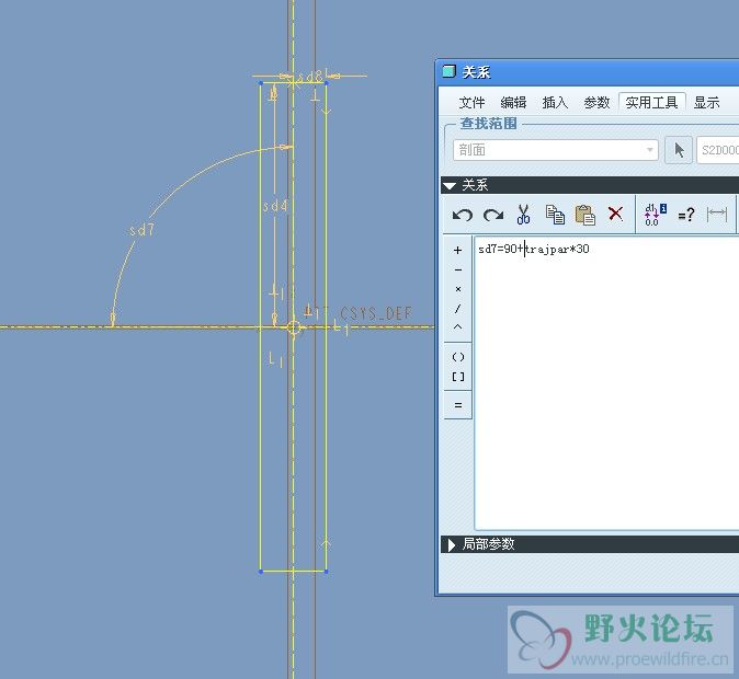

发表于 2013-7-25 14:37 | 显示全部楼层
可变剖面扫描的时候加关系就行了,不知道是不是这样子
