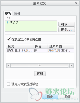

[求助] proe5.0 中的骨架模型优化分析中 “更新“ 后 只有 球连接 没有销钉连接 为什么
487
742
发表于 2015-10-1 10:23 | 显示全部楼层
问题找到了。
在标准骨架零件里草绘时,要选择标准骨架的参考平面。
