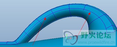

做的两个连接曲面为什么不能合并啊?各种方法都试了还是不行,求帮助。

发表于 2013-7-17 12:29 | 显示全部楼层
看看线条有没有连接好

 楼主| 发表于 2013-7-17 13:26 | 显示全部楼层
回复 3# tys674004 的帖子
已经解决了,呵呵,相交不能合并,连接可以合并。

发表于 2013-7-17 13:29 | 显示全部楼层
合并里面  不是有个选项!  在选项里选择连接 试下!

发表于 2018-8-1 10:37 | 显示全部楼层
我也碰到过,两个曲面明明没有缝隙,就是怎么连接怎么相交都合并不了,只能转STP再转回来,才可以,不知道是什么原因
