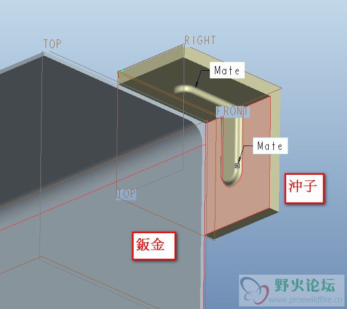

如圖,鈑金折角壓加強筋,可是沖壓不了,這樣做思路對嗎?求高手指教。
100
116
 楼主| 发表于 2013-7-16 16:42 | 显示全部楼层
我把倒角去掉,就可以出來,爲什麽啊?
发表于 2013-7-16 21:11 | 显示全部楼层
钣金折弯的地方成型时可能造成特征相交了

发表于 2013-7-16 21:26 | 显示全部楼层
在现实加工中,是可以能锻压机实现得了,此件应该说需要两种工序:折弯--锻压模具冲制,
对于在SW上制作,你可以定义自己压凸模,然后通过成型编制,
340
489
发表于 2013-7-17 12:25 | 显示全部楼层
你倒角后,肯定有某一部分的数值小于板厚了
所以造成失败

发表于 2013-7-17 15:01 | 显示全部楼层
以前也是遇到相似的问题,除去倒角后才能成型。
