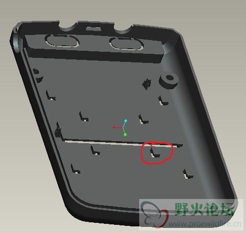

发表于 2013-7-16 10:31 | 显示全部楼层 |阅读模式
10.jpg 。。。在无参数的情况下如何删除下图中的结构。。

发表于 2013-7-16 11:00 | 显示全部楼层
直接拉伸剪切掉不就行了吗

发表于 2013-7-16 12:08 | 显示全部楼层
用creo的柔性建模,可以很方便的移除。

发表于 2013-7-18 10:09 | 显示全部楼层
請善用"移除"

发表于 2013-7-18 17:53 | 显示全部楼层
直接加加减减

发表于 2013-7-20 10:22 | 显示全部楼层
移除,拉伸,偏移都可以。
