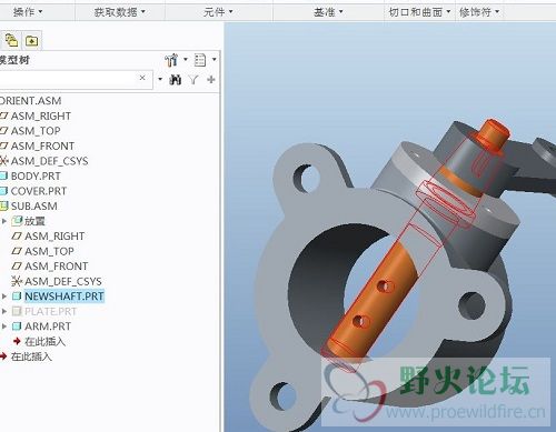

在一个比较大的装配中,某个零部件需要重新设计,并且结构与原零部件较相似,原零部件在装配文件中父子关系好较复杂,此时在CREO2.0的装配中替换命令较为好用!具体操作如下:

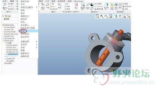

1、选中要替换的零部件,右键替换。

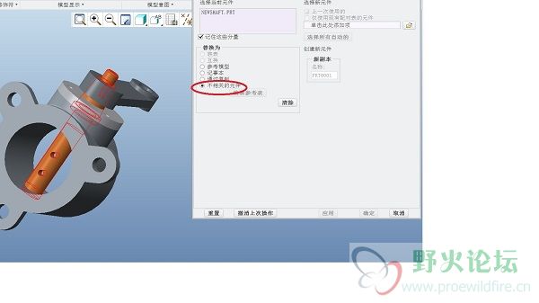

2、在弹出的对话框中选择不相关的零部件。

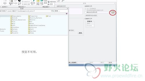

3、打开所要替换的新零部件。

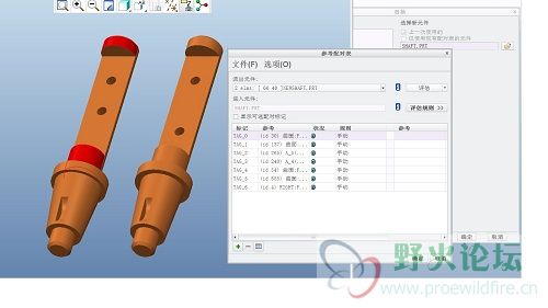

4、编辑参考表。
5、选择相同参照,完成。以下父子关系仍保留。

编辑参考表那里选择相同参考,是要一个个到模型上去点的吗?
