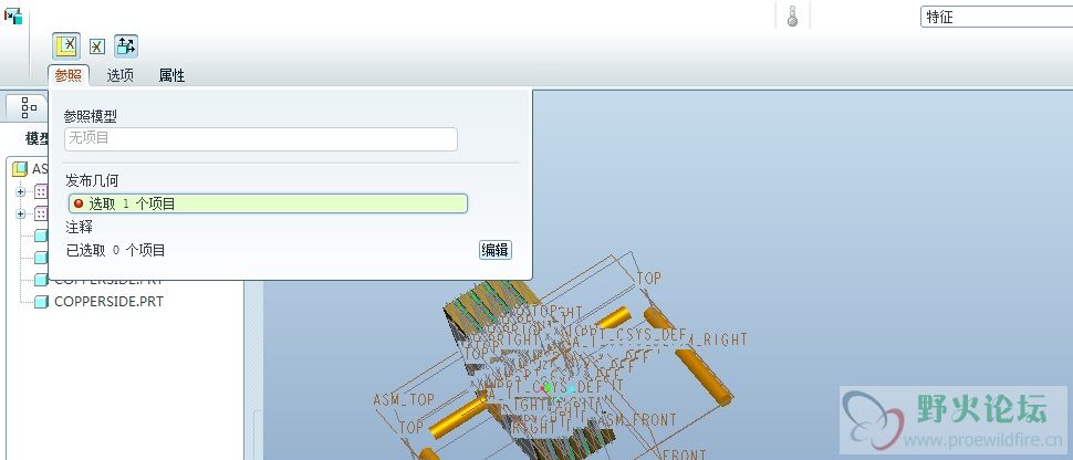

组件能不能整个导出几何或者复制所有的面?
如果可以,具体怎么操作?
225
271
发表于 2013-7-15 21:41 | 显示全部楼层
收缩包络~~~可以实现!!!!!!
60
 楼主| 发表于 2013-7-16 13:40 | 显示全部楼层
回复 2# 砍屠夫的猪 的帖子
那个好复杂,搞了半天没搞懂....
105
发表于 2013-7-16 15:21 | 显示全部楼层
复制所有曲面你想干嘛啊,直接点另存为stp或者igs出来不都是曲面了
