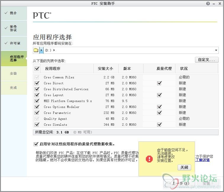

装creo2.0 M060时只能装在C盘,怎么回事啊?

可以装在非系统盘的,而且我们一般都是装在非系统盘,重装系统后,运行一个文件修复一下就可以了,省去重新安装的麻烦。
你的提示是磁盘空间不足。

 楼主| 发表于 2013-7-15 12:48 | 显示全部楼层
D盘有60G的空间,怎么修复?

肯定是磁盘的格式不对,不支持大文件安装,要把FAT32改成NTFS,上网搜搜就有方法了

60G 空间剩余还有多少呢?

选择好路径后按下 回车 ,我在别的论坛回复过你了哦,,哎,

电脑今天可以装在D盘了,不知道怎么回事。

需要指定軟體要安裝在那個資料夾,不可以只指定那個磁碟機
